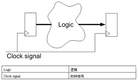

同步法包括建立功能模块,每个模块由一个按时钟信号控制的有限状态机 (FSM) 驱动。触发器被用于存储当前状态。当接收到时钟信号时,触发器将更新所存储的值。
在 DSP 的设计过程中,逻辑阶段必不可少。这些阶段实施操作并将结果传递到下一阶段。下图表示单个阶段的简单模型。异步逻辑用于在两个触发器之间计算电路的新状态。例如,该逻辑云可执行加法或乘法。

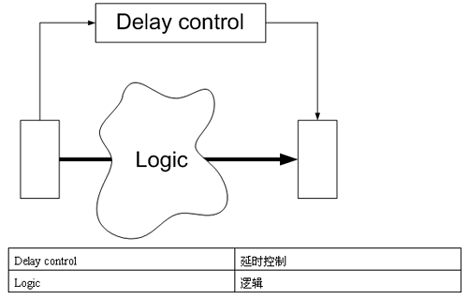

对于异步 DSP 核心,逻辑阶段被调整以消除时钟。下图显示了这种 DSP 架构的基本构造。不是由时钟控制门闩线路,而实际上是传递了一个完成信号给下一逻辑阶段。根据逻辑云所执行的操作,在恰当时候可生成完成信号。
这种本地延迟控制可以保证电路的稳定。由于控制电路时间的逻辑就在本地,它就可以相应地改变电压、处理速度和温度。

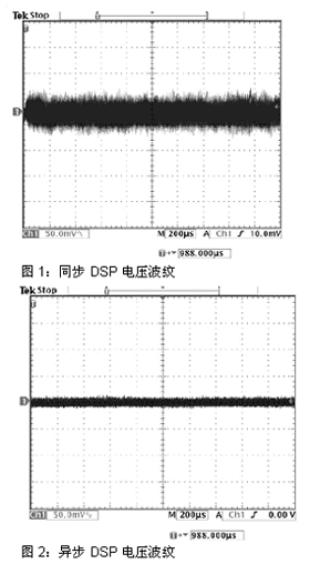

全球或当地时钟是影响 EMI 的一个最大因素。由于同步电路中的全球时钟需要同时随处进行切换,因此同步设备所发出的 EMI 在特定频率时将拥有相当明显的峰值。
高速设备所发出的 EMI 噪音将进入 PCB 的电源层。随后该噪音将出现在外部 I/O或布线中,在线缆中引起多余且通常超标的辐射。第一道防线采用解耦电容,而更昂贵的屏蔽或共模扼流线圈将用作最后一道防线。
电源层上的 EMI 也使得电源的设计更加复杂。对于高速运转的同步电路,电源必须经过过滤或过量储备,以符合电源层上所产生的电压尖脉冲。
这些噪音和电源问题加在一起,增加了设计人员的设计难度,尤其在特定设计中使用大量高速 DSP 时。通过消除对于全球同步时钟的需要,异步逻辑设计可以减轻或解决这些问题。可以显著地降低 EMI,使 PCB 设计更简单并提高系统的可靠性。异步电路电源波纹的缺失相当引人注目,它表明可以获得更好的切换性能。
下列图显示了同步和异步 DSP 电源噪音之间的典型差异。这些图是示波器的屏幕截图,测量了高性能 DSP 在电源层上产生的噪音。
