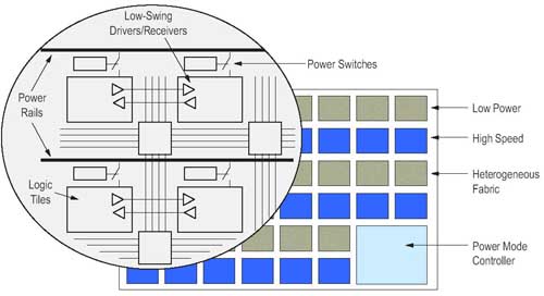

图3 所示为具有上述某些概念的FPGA架构,其可编程异构架构由高速度和低功耗两个区组成。一个片上功耗模式控制器可管理各种降功耗模式,即深睡眠模式、悬挂模式和休眠模式。在架构内部,可以用专用的供电开关关掉每个逻辑块的电源。通过布线架构的通信信号流经低摆幅驱动器和接收器,以降低互连功耗。
图3 具有多种降低功耗解决方案的概念架构
