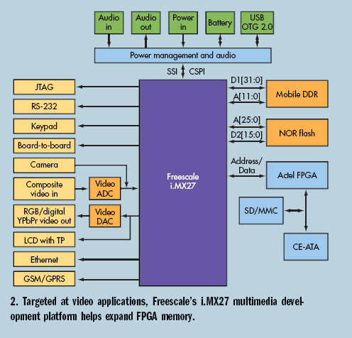

图2显示的是飞思卡尔的i.MX27多媒体开发平台。i.MX27处理器锁定的是诸如视频安全和基于因特网协议的音视频传输等视频应用。该处理器还有丰富的多种接口以满足大多数应用。
供应商想为该开发平台增加其它一些存储器接口。为支持非固有外设选用的基于闪存的FPGA直接连接i.MX27处理器的地址和数据总线。与飞思卡尔的i.MX27一道,FPGA通过自带的SD/MMC和CE-ATA协议接口还支持SD Card和Micro Hard Drive存储介质的使用。
