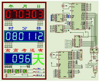

下面以笔者研发的“双单片机控制的万年历倒计时牌”(简称“倒计时牌”)为例,论述PROTEUS在单片机应用产品研发中的开发过程、实际操作。该“倒计时牌”已在部分中学用来作为高考日期倒计时警示牌。为精减论述,本文省去了农历、时温等部分。它由两块AT89S51、DS1302时钟芯片、16块LED数码管、3个倒计时初值设置拨码盘等构成。图1是它的PROTEUS设计与实时仿真片断。右边为双单片机控制的电路部分。电路连接除采用直接连线外还采用了PROTEUS提供的网络标号连接方法。左上方为显示部分,左下方分别为设置倒计时初置的3个拨码盘、音乐警示喇叭及3个调整开关。单片机U1、U6的晶振频率分别设置为12MHz、6MHz。该“倒计时牌”调整方便、性能稳定、性价比高。
图1 “倒计时牌”的PROTEUS设计与仿真片断

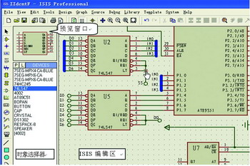

启动PROTEUS后,将出现用于设计与仿真的ISIS窗口。图2是“倒计时牌”PROTEUS设计时的ISIS界面情况。采用鼠标操作,非常方便。设计好图纸尺寸定义好文件名后,即可按设计需要从PROTEUS库中提取设计所需要的元器件,放置到ISIS编辑区中,进行电路连接等电路设计。设计好电路后可使用PROTEUS提供的电气检测工具对电路进行电气检测。若电路出现电气错误,会弹出信息报告。可根据报告排除电气错误,直至成功。
图2 “倒计时牌”PROTEUS设计时的ISIS界面情况

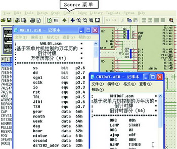

PROTEUS设计好硬件电路后,要进行单片机的软件设计。因是双单片机控制,所以要设计对应U1单片机的软件和U6单片机的软件。PROTEUS提供了在ISIS窗口界面中进行编写源程序、编译生成目标代码文件(*.HEX)的手段,可进行编写、编辑等各种操作。可通过在ISIS中点击菜单项Source的多级子菜单来实现。编写好源程序后,可左键单击菜单“Source”,在弹出子菜单中左键单击“Build All”选项,则将两个源程序编译生成各自的目标代码文件(WNL01.HEX和 CNTDAF.HEX)。若源程序有错,则弹出出错报告,可根据报告排错直至生成目标代码为止。图3是在ISIS中编辑源程序的现场情况,图中只显示出两个源程序的部分程序条。因篇幅关系不列完整程序了,若需要,可发邮件zlb163com@163.com索取。
图3 “倒计时牌”的PROTEUS的软件设计

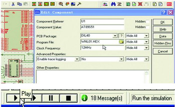

首先要进行目标代码加载和设置晶振频率。将鼠标指向单片机U1,右键单击,再左键单击,则弹出如图4所示的“Edit Component”对话框,在“Program File”框中输入它的目标代码文件“WNL01.HEX”, 在“Clock Frequency”框中输入晶振频率12MHz,左键单击“OK”按钮即完成操作。再将鼠标指向单片机U6,同样操作可将它的目标代码文件CNTDAF.HEX加载到单片机U6中。再在“Clock Frequency”框中输入晶振频率6MHz。
左键单击仿真按钮则可实现交互式、实时仿真。仿真片段如图1所示。
仿真中,可用鼠标分别调节三个拨码盘设置倒记时初值(图1中初值设置为“096”);通过分别调节“调日历”、“调时”、“加一”3个按钮可校正万年历。
当倒记时值减至0时,则喇叭中发出警示音乐声。
