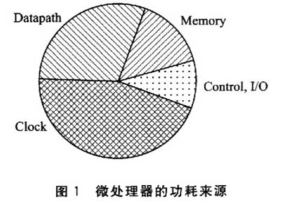

研究微处理器的低功耗设计技术,首先必须了解它的功耗来源。高层次仿真得出的结论如图1所示。
从图1中可以看出,时钟单元(Clock)功耗最高,因为时钟单元有时钟发生器、时钟驱动、时钟树和钟控单元的时钟负载;数据通路(Datapath)是仅次于时钟单元的部分,其功耗主要来自运算单元、总线和寄存器堆。除了上述两部分,还有存储单元(Memory),控制部分和输入/输出(Control,I/O)。存储单元的功耗与容量相关。

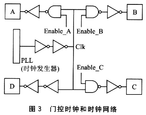

如图1所示,在微处理器中,很大一部分功耗来自时钟。时钟是惟一在所有时间都充放电的信号,而且很多情况下引起不必要的门的翻转,因此降低时钟的开关活动性将对降低整个系统的功耗产牛很大的影响。门控时钟包括门控逻辑模块时钟和门控寄存器时钟。门控逻辑模块时钟对时钟网络进行划分,如果在当前的时钟周期内,系统没有用到某些逻辑模块,则暂时切断这些模块的时钟信号,从而明显地降低开关功耗。图3为采用“与”门实现的时钟控制电路。门控寄存器时钟的原理是当寄存器保持数据时,关闭寄存器时钟,以降低功耗。然而,门控时钟易引起毛刺,必须对信号的时序加以严格限制,并对其进行仔细的时序验证。

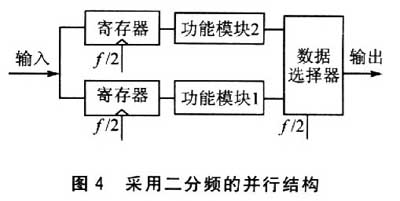

并行结构的原理是通过牺牲面积来降低功耗。将一个功能模块复制为n(n≥2)个相同的模块,这些模块并行计算后通过数据选择器选择输出,采用二分频的并行结构,如图4所示。
并行设计后,由于有多个模块同时工作,提高了吞吐能力,可以把每个模块的速度降低为原来的l/n。根据延时和工作电压的线性关系,工作电压可以相应降低为原来的l/n,电容增大为原来的n倍,工作频率降低为原来的l/n,根据式(1)功耗降低为原来的1/n2。并行设计的关键是算法设计,一般算法中并行计算的并行度往往比较低,并行度高的算法比较难开发。例如:若原模块的功耗为P=a×CL×V2dd×f,采用二分频结构,由于增加了一个模块和数据选择器,整个电容负载为2.2CL,工作频率为f/2,工作电压可以降为O.6 V,则其功耗为:
由此可见,二分频并行结构在保持原有电路性能的同时降低了60%的功耗。

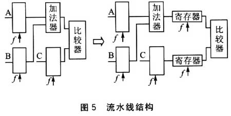

流水线技术本质上也是一种并行。把某一功能模块分成n个阶段进行流水作业,每个阶段由一个子模块来完成,在子模块之间插入寄存器,如图5所示。若工作频率不变,对某个模块的速度要求仅为原来的1/n,则工作电压可以降低为原来的1/n,电容的变化不大(寄存器面积占的比例很小),功耗可降低为原来的1/n2,面积基本不变,但增加了控制的复杂度。例如,若原模块的功耗为P=α×C1×V2dd×f,采用流水线技术,由于增加了寄存器,整个电容负载为1.2CL,工作频率不变,工作电压降为0.6 V,则其功耗为:
由此可见,流水线技术能显著降低系统功耗。
