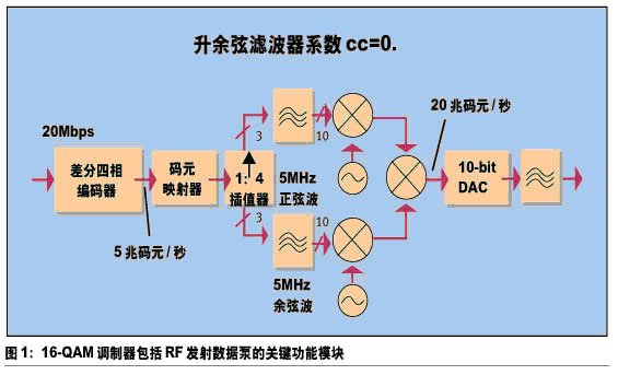

16-QAM调制器包括RF发射数据泵的关键功能模块(见图1)。20-Mbps串行数据分为4比特码元组(symbol)后,以每秒5兆码元的速率并行送至一个差分编码器和码元映射器(symbol mapper)。该映射器产生3比特的正交分量对。然后这些分量对由一对平方根升余弦滤波器进行脉冲整形,经过插值达到每秒20兆码元,再由5MHz载波进行调制,将各输出相加后进行数模转换。设计的关键是采用一对插值脉冲整形滤波器。
为了有效地实现这种设计方法,有必要在确定逻辑门的总数时,将编码和映射功能模块以及一个5MHz调制器也考虑进去。
编码和码元映射
在确定编码器和信号映射器的逻辑数目时,我们可以借鉴过去标准调制解调器的设计。如V.32中的编码器包括一个提供180度双相保护的差分编码器和一个能加入冗余以减小接收器的位误差率(BER)的卷积编码器。编码器和映射器都是有限状态机实现的,所有状态由五个寄存器(2.5个 CLB)实现,连接逻辑由八个二输入异或门(4个CLB)及三个二输入与门(1.5 CLB)构成。在这个16-QAM发送器中,一个串并转换寄存器(2个CLB)捕获到四个20-Mbps的串行比特后形成一个4比特码元,这样编码器就可以处理降低到每秒5兆码元的数据流,而这种速率CLB很容易处理。数据通道控制需要沿着数据通道的寄存器进行时钟控制,所需CLB的数量少于15个。接着,一个经编码的5比特输出码元对应映射器的地址线,很简单,该映射器是一对3比特输出的LUT。
这些输出作为正交分量(I和Q) 映射一个二维平面(星座)内的码元位置。64个交叉点(星)中仅有16个代表有效的码元位置。映射器的大小为32字 x 3比特 x 2 即6个CLB。这些功能模块的CLB总数是31个。

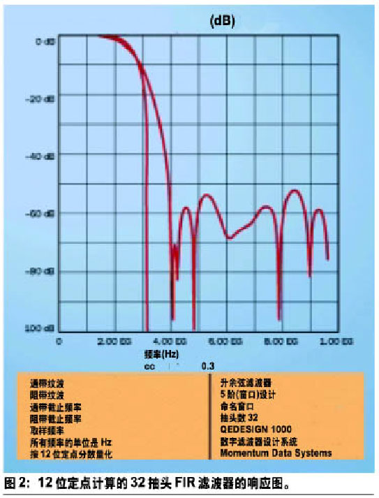

平方根升余弦滤波器是在传输通道的有限带宽内抑制码元相互干扰的一种可行方法。频谱由发射器和接收器单元分别调制,形成了平方根升余弦滤波器。滤波器形状及其系数用QEDesign 1000软件辅助开发。图2为12比特定点计算的32抽头有限脉冲响应(FIR)滤波器的响应图。我们将采用一个12比特滤波器模型并确定其逻辑门数(采用12比特量化的方式,QEDesign程序仅需28个对称系数,但是这种设计方案将使用一个完全32抽头对称FIR滤波器)。
