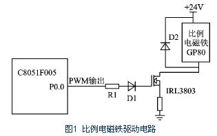

在驱动电路中需要将PWM输出的电压信号转换为比例电磁铁的控制电流信号,而且要保证较好的比例特性关系。利用场效应管的转移特性,当场效应管的漏源极之间的电压VDS保持不变时,漏极电流ID与栅源之间电压VGS的关系称为“转移特性”,其表达式为:
本控制电路采用了大功率场效应晶体管IRL3803,其电流输出足够驱动比例电磁铁的动作。IRL3803的漏极电流ID和栅源电压VGS具有很好的线性关系,将栅极与C8051F005单片机的P0.0口(通过软件编程PCA选择的PWM信号输出引脚),将IRL3803的漏极与比例电磁铁相连。本电路中,比例电磁铁是GP80,其额定吸力是120 N,行程为8 mm,额定电压为24 V。
在进行控制时,通过改变输入到比例电磁铁开关电信号“占空比”来实现控制电流的大小。占空比越大,通过电磁铁线圈的控制电流越大,控制输出的位移也越大。
比例电磁铁驱动电路如图1所示。在驱动电路中,R1是限流电阻,使IRL3803管导通;D1是导向二极管,给IRL3803管提供正确的电压极性;二极管D2起保护作用,避免过压时损坏比例电磁铁。比例电磁铁由24 V电压直接供电。
