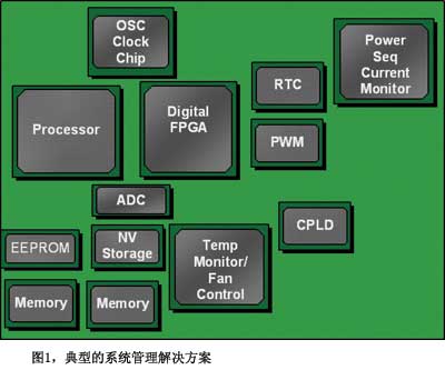

1 目前系统管理的实现使用大量分立器件
现今系统管理的实现需要大量的分立元器件 (有时数以百计),这种由各种固定功能芯片 (图1) 和分立元件——如 CPLD、实时时钟、上电控制器件、温度监测器、风扇控制器、非易失性存储器、PWM 和配置存储器——构成的系统占用了大量的电路板空间,而它们必须协调地工作才能创建紧密的解决方案。除了占用电路板空间之外,大量的元件既增加直接成本 (单元成本、装配成本和库存成本),又增加非直接成本 (设计时间、完成时间和终止时间)。此外,这些由硬件实现的分立解决方案常常需要因为日渐增加的设计变更而更改元件和/或重新设计电路板,这就需要昂贵且耗时的重新质量认证,使到工程师难以创造平台解决方案。

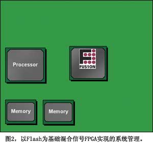

利用以基于 Flash结构的非易失性FPGA技术就可以避免这些问题。以 Flash 为基础的混合信号FPGA (如Actel的 Fusion可编程系统芯片) 可以执行许多系统管理任务,并提供单芯片实现方案,因而在维持系统可靠性的前提下取代许多分立元件并缩小电路板的空间,同时把成本至少减半。这些平台中只有一种能够集成和执行所有的系统管理功能,并消除目前系统管理中面临的“痛苦”和负担。此外,集成了混合信号解决方案的 Flash 容许设计工程师为许多不同类型的FPGA而存储设计文件,所以毋需在电路板上采用独立的配置PROM。再者,与其它可重编程FPGA解决方案相类似,可配置及灵活的混合信号FPGA器件使到设计变更更易于实现,而不论是在开发过程中或是投入使用之后。
