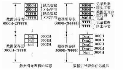

建立数据引导表,就是建立一种链表中各结点与其相应物理地址之间的联系,规范每个结点对存储空间的使用。在测试系统中,引导表只是占用存储空间内划分的一段固定区域,其记录对象是一段已被分配占用的连续地址空间的首地址和末地址,标志着保存在存储空间上的某个结点所分配占用的空间大小,称为一个“记录”。各个记录在引导表中的物理地址是连续的,并且按照每个记录首地址的大小依次排列。数据引导表工作原理如图1所示。
图1 数据引导表工作原理示意图
在初始状态时,内存引导表只有2个记录,表明整个存储空间的首地址和末地址,此时整个页面空间没有存储任何测试数据。一旦有新的结点需要在这一空间上保存,CPU将为该结点开辟一段连续的存储区间供其使用,并将该段空间的首地址和末地址作为一个记录写入内存引导表中。同样的当系统需要在某一页面上删除一个链表中的结点时,CPU将其对应的记录在内存引导表中删除,以此来释放此段地址空间。值得说明的是,对于在引导表中被释放的存储空间部分,其保存的内容并没有真正删除;在新的数据覆盖该地址之前,CPU还是可以通过直接访问该地址来读取其中的存储数据。

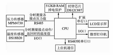

SF6密度继电器校验系统
如图3所示,SF6密度继电器校验系统由51系列单片机、512KB掉电保护存储器、打印机、时钟系统和LCD组成,配有高精度的数字式压力传感器温度传感器,可以通过485总线与上位机通信。该系统能够对不同类型的密度继电器进行校验,满足各种额定参数和接点数目的需要,在校验过程中实现实时显示、打印数据等多项功能;对同一继电器能够保存多组校验数据,最多可保存4000多条校验数据;对于所有的校验记录,都可以随时进行查询;另外,在与上位机进行通信时,有相应的上位机软件对下位机系统进行的数据传输、存储器空间查询和数据删除等操作。
图3 SF6密度继电器校验系统结构框图
具体来讲,SF6密度继电器校验系统以SF6密度继电器作为校验对象,校验结果包含SF6气体的压力值和温度值,因此将每个校验对象的校验结果抽象为一个数据元素,分别包括该校验对象的测试信息(如测试日期,继电器的测试序号、接点数目和额定参数信息)和一组或多组的测量值信息(如校验次数、报警、闭锁1、闭锁2、超压接点分别动作、返回时的压力值和温度值)。系统以每个数据元素为结点建立链式存储结构,并通过上述的管理存储系统来管理存储空间的分配,这样既能保证有效、合理地保存校验数据,又能很好地实现数据查询、数据删除以及与上位机通信等操作,使系统的运行更加高效可靠。
