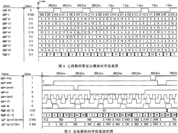

3.3 显示模块
显示模块是由七段LED数码管译码和动态扫描显示两部分组成。采用的是共阴极七段数码管,根据十六进制数和七段显示段码表的对应关系,其中要求路程和车费都要用2位小数点来表示,所以须设置一个控制小数点的变量,即程序中的dp。这段程序所示的是在数码管的第二、第六个后面显示小数点,实现了路程和车费都用2位小数点表示的功能。要注意的是如果选择的扫描频率不合适,可能会出现小数点闪动的情况。但只要扫描频率不小于24 Hz,人眼就感觉不到显示器的闪烁。本系统采用36 Hz的扫描频率,扫描脉冲由相应的外围电路提供。七段数码管显示模块的时序如图4所示。
数码管控制及译码显示模块将十进制的输入信号用七段数码管显示,由七段发光二极管组成数码显示器,利用字段的不同组合。可分别显示0~9十个数字。本设计中,要求输出的段信号为低电平有效。

仿真是EDA技术的重要组成部分,也是对设计的电路进行功能和性能测试的有效手段。EDA工具提供了强大且与电路实时行为相吻合的精确硬件系统测试工具。在建立了波形文件、输入信号节点、波形参数、加输入信号激励电平并存盘之后,选择主菜单“MAX+plusII”中的仿真器项“Simulator”,弹出对话框之后单击“Start”进行仿真运算,完成之后就可以看到时序波形。图5为总电路的时序图。
