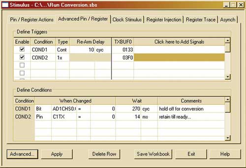

大多数仿真器支持三种激励源。手动触发可以通过鼠标点击、产生重复波形的循环式激励,以及向引脚、寄存器或者寄存器中的某些位加载数据的连续型激励来产生。这些连续型数据可以输入对话框,或者来自于某个文件。仿真器还可以模拟外设部件,从而诸如A/D转换器、I/O引脚、串行通信设备和定时器等设备就可以被激活。这些外设可以采用仿真波形和模拟数字信号的输入,可以接受手工输入来模拟中断和传感器读数(如图2所示)。
图2 仿真器通常支持三种激励源并且具有方便的定义和配置功能
