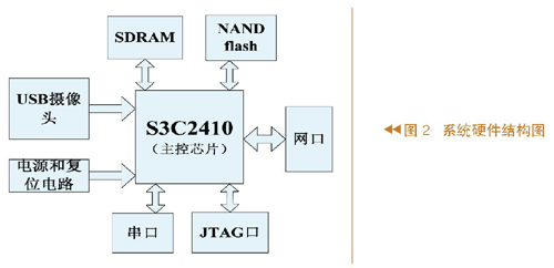

  系统采用模块化设计方案,主要包括以下几个模块:主控制器模块、储存电路模块、外围接口电路模块、电源和复位电路,如图2所示。
  S3C2410主控器模块
  主控器模块是整个系统的核心,采用的S3C2410处理器是Samsung公司基于ARM920T处理器核的16/32位微控制器,该处理器最高运行频率可达到203MHz,它的低功耗、精简和全静态设计特别适合于对成本和功耗敏感的应用。S3C2410提供了丰富的片内资源,支持Linux,是本系统的合适选择。它能完成整个系统的调度工作,在系统上电时配置所有需工作的芯片的功能寄存器,完成视频流的编码,并通过以太网控制器控制物理层芯片发送视频码流。
  系统存储电路模块
  主控器还需一些外围存储单元如Nand Flash,和SDRAM。Nand Flash 中包含Linux 的Bootloader、系统内核、文件系统、应用程序以及环境变量和系统配置文件等;SDRAM读写速度快,系统运行时把它作为内存单元使用。设计采用了64M的Nand Flash和64M的SDRAM。
  外围电路模块
  本设计用到的外设有USB接口,网卡接口,RS232接口和JTAG接口。
  视频监控终端的USB主控制器模块通过专用的USB集线器与多个USB摄像头相连。在实时监控状态下,各个摄像头上捕获的图像数据通过USB集线器传输到视频监控终端的USB主控制器模块上,然后再由USB主控制器模块交由S3C2410处理器集中处理。S3C2410对采集到的图像进行实时编码压缩,编码之后的码流直接传输到发送缓冲区中,等候发送。

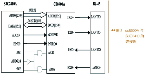

  本设计采用CS8900A扩展网络接口,它是CIRRUSLOGIC公司生产的16位以太网控制器,通过内部寄存器的设置来适应不同的应用环境。S3C2410通过地址、数据、控制线以及片选信号线对CS8900A网络芯片进行控制和通信。CS8900A与S3C2410的连接如图3所示,CS8900A由S3C2410的nGCS3信号选通,CS8900A的INTRQ0端用来产生中断信号,与S3C2410的16位数据总线相连,地址线使用了A[24:0]。
  CS8900A以太网控制芯片通过DMA通道进行数据的传输。首先设置好传输控制和传输地址寄存器的参数,依次从指定的数据存储区域读取数据,送入内部发送缓冲器中,用MAC对数据进行封装发送。一组数据发送完后,请求DMA中断,由S3C2410进行处理。
