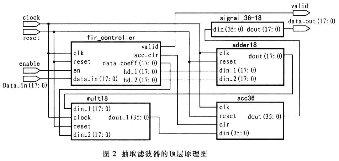

基于上述抽取滤波器的工作原理,笔者用XC2V1000实现了这个抽取率为2、具有线性相位的3阶FIR抽取滤波器,利用原理图和VHDL硬件描述语言共同完成源文件设计。图2是抽取滤波器的顶层原理图。其中,clock是工作时钟,reset是复位信号,enable是输入数据有效信号,data_in(17:0)是输入数据,data_out(17:0)是输出数据,valid是输出数据有效信号。addei18是加法器模块,mult18是乘法器模块,acc36是累加器模块,signal_36-18是数据截位器模块,fir_controller是控制器模块。控制器定时向加法器、乘法器和累加器发送数据或控制信号,实现流水线操作。
4.1.1控制器(fir_controller)
控制器是抽取滤波器的核心模块,有2种功能:接收输入数据,向其他模块发送数据和控制信号。它根据加法器、乘法器和累加器的时序特性,规律地向加法器发送抽头数据,向乘法器发送系数,向累加器发送控制信号,让加法器、乘法器和累加器每个时钟都完成指定的任务,从而实现流水线操作。控制器用YHDL语言描述,用寄存器存放抽头和系数。
4.1.2加法器(adder18)
加法器的输入和输出都是18bits,用VHDL语言描述实现。它有2个工作时钟的延迟,在输入数据准备好的情况下,第一个时钟得出相加结果,第二个时钟把相加结果锁存输出。
4.1.3乘法器(multl8)
乘法器是18bits输入和36bits输出,用库元件MULT18X18S和36bits锁存器实现。MULT18Xl8S是XC2V1000自带的18×18bits乘法器,单个时钟就可完成乘法运算;36bits锁存器工作于时钟的上升沿,用VHDL语言描述。乘法器(mult18)也有2个工作时钟的延时,在输入数据准备好的情况下,第一个时钟得出相乘结果,第二个时钟把相乘结果锁存输出。加法器和乘法器采用锁存输出的结构,虽然增加了1个工作时钟的延迟,但有利于抽取滤波器稳定的工作,提高可靠性。
4.1.4累加器(acc36)
36bits累加器用于累加乘法器的输出,得出滤波结果。它有1个控制端口clr,当clr为高电平时,输出前一轮累加结果,并初始化开始新一轮累加;当clr为低电平时.进行累加运算。累加器用VHDL语言描述。
4.1.5数据截位器(signal_36-18)
数据截位器用VHDL语言描述,用于把累加器的36位输出进行取舍处理,一般截掉数据低位部分,保留数据高位。为了对抽取滤波器进行功能仿真,这里截掉数据高18位,保留数据低18位。

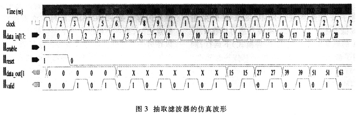

以上就是抽取滤波器完成1次抽取滤波的全过程。可见,从数据x(n)输入到滤波结果y(n)输出需要8个工作时钟。如果控制器不停地向加法器、乘法器和加法器发送抽头、系数和控制信号,就会形成流水线操作,那么每2个时钟,抽取滤波器就会输出1个滤波结果。图3是抽取滤波器的仿真波形图,其中在控制器中设置系数h(0)=1和h(1)=2。

2个n位二进制数相加,其和至少需要n+l位二进制数才能正确表示。本设计中的加法器输入输出都是18位,为了防止加法器溢出,应确保18位输入数据x(n)的最高2位相同(都是符号位)。
为了实现抽取滤波器的多级串联结构,应统一输入数据有效信号enable和输出数据有效信号valid的时序要求。本设计规定控制器在累加器输出滤波结果数后下1个时钟送出滤波结果有效信号,时宽为1个工作时钟周期。
