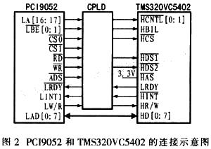

PCI9052的局部总线设置为8位局部总线,采用地址数据非复用模式,PCI9052和TMS320VC5402的接口电路如图2所示[4,5]。此时,LBE1为LA1,LBE0为LA0。将PCI9052的LBE0接HPI的HBIL,用以区分第一字节和第二字节。PCI9052的LA17接TMS320VC5402的HCNTL1,LA16接HC-NTL0,以选择HPI寄存器。PCI9052的LAD[0:7]接TMS320VC5402的HD[7:0]。TMS320VC5402的HINT反向后接至PCI9052的LINT1,之所以反向是由于HINT低电平有效,而UNT1是高电平有效。PCI9052的LW/R反向后接至TMS320VC5402的HR/W,因为LW/R高电平表示写,低电平表示读;而HR/W高电平表示主机要读HPI,低电平表示主机要写HPI。PCI9052的CS0与CS1相或后连接至HCS,RD和WR分别连接到HDS1,HDS2。TMS320VC5402的LRDY通过一定的逻辑组合再加上一个D触发器与PCI9052的LRDY相连以实现PCI9052与HPI的同步。PCI9052局部时钟采用40MHz。其中CPLD选用EPM7128,使用MAX+PLUSⅡ进行设计。
HPI主机接口采用访问寄存器的方式来进行DSP内部数据的读写,把HPI口单纯映射到PCI的I/O空间或者存储器空间都有不可避免的缺点,因此本接口电路采用双映射方式,利用映射来访问控制、地址寄存器和单个数据口,而利用存储器映射来访问连续数据口。以实现TMS320VC5402与PCI9052之间方便、高效的数据通信。
