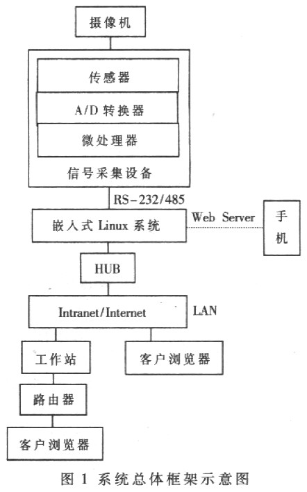

1 系统总体框架
嵌入式Linux视频网络监控系统是电工电子装置、计算机软硬件以及网络、通信等多方面的有机组合体,它以智能化、网络化、交互性为特征,结构比较复杂。如果利用OSI七层模型的内容和形式,把相应的数据采集控制模块硬件和应用软件以及应用环境等有机组合,可以形成一个统一的系统总体框架,其系统总体框架示意图如图1所示。
摄像机传送来的视频信号数字化后,经过压缩,通过RS-232/RS485将数据送到内置的Web服务器,嵌入式LJnux系统的10/100M以太网口实现接入Internet网络,将现场信号送到客户端。整个系统的核心是嵌入式Linux系统。监控系统启动后,嵌入式Linux系统启动Web Server服务程序,接收授权客户端浏览器的请求,Web Server将根据通信协议完成相应的监测。

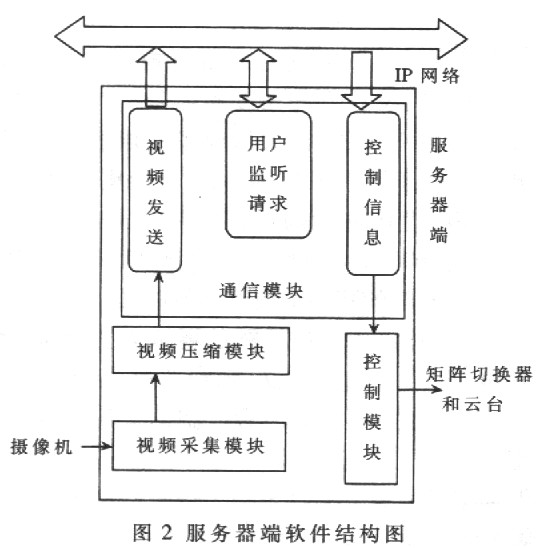

视频监控系统软件结构采用的是浏览器,服务器(B/S)网络模型,即由客户端通过Web向服务器提出请求,服务器对请求做出确认响应并执行相应的任务(如向客户端发送组播地址、图像格式、压缩格式等),建立连接后就可以在客户端监控被控点,从而实现远程网络监控。服务器(Web Servei)端即现场监控点的软件结构包括采集模块、压缩编码模块、网络通信模块、控制模块等,如图2所示。
2.2.1 视频采集模块设计
由于摄像机得到的是模拟的视频信号,不能直接为计算机使用,因此要使视频在网上传输,必须首先对其数字化。本系统选用的视频采集卡为Conexant公司的Bt848卡,该卡不需要任何本地缓存来存储视频像素数据,还能够充分利用基于PCI总线系统的高带宽和固有的多媒体功能,并且能够与其他多媒体设备实现互操作。
在整个系统中由于视频采集的速度通常高于应用软件取得数据并进行处理的速度,因此为了保证视频数据的连续性,采用了三缓存结构,缓存A是Bt848视频采集的目标地址,在RISC指令的直接控制下,采集的数据都先存放在这个缓存中;B和C组成乒乓式结构循环往复使用,当某一帧数据采集完毕后,产生中断,在中断服务程序中将缓存A的数据复制到缓存B(或C)中,然后采集下一帧,当下一帧数据采集完后.再将缓存A中的数据复制到缓存C(或B)中,当应用程序需要数据时就从缓存B或C中读取最新的一帧图像。缓存B和C交替使用,能够保证应用程序从缓存读数据的操作和驱动程序向缓存写数据的操作不会发生冲突,避免了数据的损坏和迟延。

2.2.3 网络通信模块设计
网络通信模块是系统的主体部分,它包含三个数据通道:监听通道、控制通道和视频数据通道。监听通道用来传输控制前端设备的命令数据;视频数据通道用来传输各个组的视频数据。三个通道采用不同的通信端口,所以各个通道传输数据彼此独立。网络通信模块设计开发是通过网络编程接口(Windows Socket,简称Winsoek)来实现的。按照系统浏览器,服务器的阿络传输模型。在服务器端建立了以SOCKET为类型的监听套接字、控制套接字;在客户端建立了SOCKET类型的请求套接字、控制套接字,这些都是采用ICP协议封装传输数据的。
另外,在服务器和客户机两端都用到了一个组播类(CMuhieast),它是专门为视频传输而封装的类。由CObject派生而来,其中定义了以SOCKET类型的收发视频数据的套接宇和组套接字,从而实现了用组播通信方式来传输UDP协议封装的视频数据包。系统中IP网络数据通信流程如图3所示。

2.2.4 控制模块设计开发
控制模块实现了用户对前端设备如镜头、云台和画面切换的控制。服务器在接收到由客户中心监控终端发送过来的控制信息帧后,对其进行判断解析,并送入各个相应的控制部件接口,以实现相应的控制。
