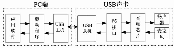

由USB声卡数据流图(见图1)可以看出USB声卡的工作原理。在主机端播放音乐时,应用软件或驱动程序把各类音频信号转换为统一的格式,如PCM、MPEG等格式的数据流,通过主机的USB接口发送给USB声卡。声卡的USB接口接收到数据后,通过I2S接口把并行音频数据转为串行,再发送给音频编解码芯片进行D/A转换,即可在音频芯片连接的扬声器中发音。录音过程和播放过程正好相反。

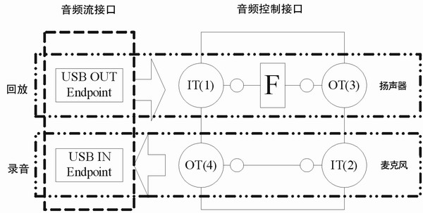

为了有效地定义出USB声卡的描述符,可先根据USB音频类协议,并结合需要实现的USB声卡功能,确定出USB声卡的拓扑图(见图2),然后再根据拓扑图和USB音频类描述符的协议,写出USB声卡的描述符。
USB声卡的描述符包括5部分,分别为设备描述符、配置描述符、接口描述符、端点描述符和字符串描述符。接口描述符是其中的难点。USB声卡的接口描述符包括两部分:音频控制(AudioControl)接口描述符和音频数据流(AudioStreaming)接口描述符。
1. USB音频控制接口描述符。根据USB声卡的拓扑图所示,当声卡用于回放功能时,其声卡功能的控制流程,通过IT1(Input Teminal),OT3(Out Teminal)和Feature单元表示,IT1表示的是PC向USB声卡发送的音频数据流,OT3表示的是发向DAC的数据流,在IT1和OT3之间的Feature单元用于调节音量和音效功能等。当声卡执行录音功能时,USB的功能拓扑通过IT2,OT4表示,IT2表示A/D采样的音频数据流,OT4表示的是通过USB接口发向PC的数据流。USB音频控制接口的数据传输一般使用默认端点0。
在USB声卡的拓扑图中,F表示的是USB音频类的Feature单元,Feature单元的主要作用是控制音量、静音、低音等。如果在描述符中声明了Feature单元,在Windows操作系统下,控制面板中的声音和音频设备的一些功能才能使用。那么在Windows中进行调节音量等控制时,就会触发固件程序对UDA1341TS芯片L3接口的控制。
2. USB音频数据流接口描述符。因为USB 音频有回放和录音两种功能,所以需要两个同步数据流接口,两个接口使用双向端点1进行数据传输。
通过USB声卡的拓扑图,可以分析出音频接口的流程和功能,从而得出USB声卡的描述符。
