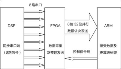

  在DSP多路串行数据同时向ARM发送的系统中,因为数据通道有并行要求,应用FPGA硬件并行的特点,由FPGA并行接收多路数据,经过缓冲后再发送至ARM进行数据的高级处理的方案,系统结构图如图1所示。

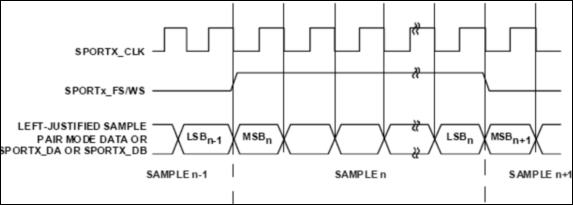

  DSP同步串口传输时序如图2所示,当frame为1时,串行数据有效,当frame为0时,一帧数据传输结束。本例中DSP传输的一帧数据为32bit。
  图2 DSP同步串口传输时序图

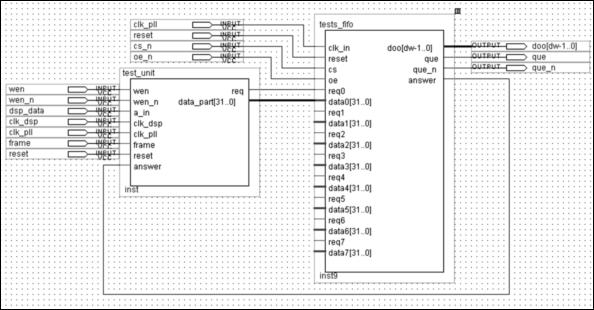

  接收模块接收到DSP同步串口数据后,即通过reg与answer信号与FPGA数据发送模块之间进行数据传输,如图3所示。
  图3 FPGA接收及发送模块
  当接收模块有请求时,发送模块即将接收模块采集到的数据写入发送模块的缓存FIFO中,将其称之为S_FIFO。每轮从R_FIFO中传输的8个数据均依次存入S_FIFO中。

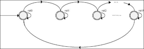

  因为DSP的8个同步串口均同时工作,可以认为当有一个输入模块的数据接收完毕时,8个端口的数据均应该接收完毕,保险起见,可以延时若干时钟周期后开始接收数据。从端口0至端口7为一轮,若此时有端口没有数据,即可认为此端口暂无数据输出,用数据0替代,发送模块继续接收下一个端口的数据。用状态机来实现此功能,如图4所示。
 图4 S_FIFO写操作的状态机图

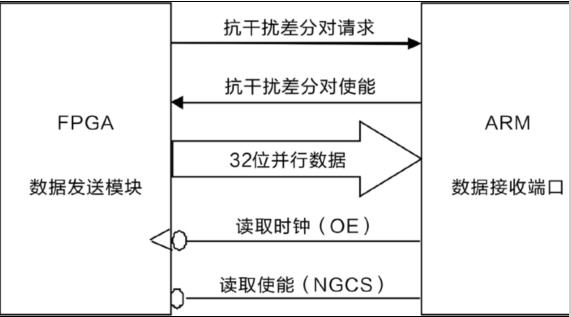

  发送模块完成FPGA向ARM的数据传输,当FPGA发送模块S_FIFO中的数据达到一定数量时,FPGA即向ARM发出发送数据请求,ARM即开始对FPGA进行数据的读取。
  FPGA中的S_FIFO同样也是异步FIFO。写时钟由锁相环提供100MHz;读时钟由ARM的读取使能信号OE取反得到,读使能由ARM的片选信号NGCS取反得到。ARM读取数据会产生NGCS与OE低电平信号,无操作时置高。每次读取数据时NGCS与OE先后置低,取反接至S_FIFO读端口分别为NGCS_N与OE_N。对S_FIFO读取时,每当读时钟OE_N为上升沿,读使能NGCS_N必为1,完成一次读取操作。
  这样实现了ARM与FPGA之间的跨时钟域数据传输。FPGA发送数据采取乒乓操作, ARM可以源源不断的将S_FIFO中的数据读取出来。FPGA和ARM的数据传输原理图如图5所示。
 图5 FPGA和ARM的数据传输

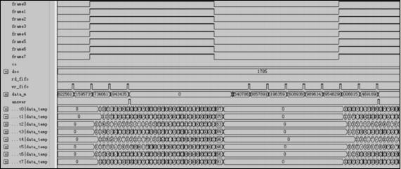

  为验证各控制信号的时序逻辑,做如下仿真:FPGA接收及缓存数据。仿真的时序如图6所示。data_temp0~data_temp7为接收模块的移位寄存器,在frame的下降沿时将数据写入各自的R_FIFO中;R_FIFO中的数据依次通过寄存器data_m写入S_FIFO中。8次写入后,一轮缓存即结束,等待下次请求。
