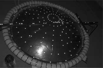

该系统对实验室在光线较弱情况下所拍的一帧3008×2000灰度图像进行对比度增强处理,处理前后如图4、5所示。在SOPC系统时钟为50MHz时,对于输入大小为3008×2000像素点的灰度图像,每一帧的处理时间为T=(1/(50×106))×3008×2000=0.120 32s。
图4 原图像
图5 处理后图像
而在3GHz Pentium 4、256MB内存的PC上通过Matlab用代码实现则需0.9850s。该设计采用FPGA实现图像预处理系统,与利用软件处理图像的方法比较起来,可以更快速地实现对图像的预处理。同时系统构成灵活,设计中模块的可重复开发性降低了生产成本、缩短了生产周期,提高了工作效率。
