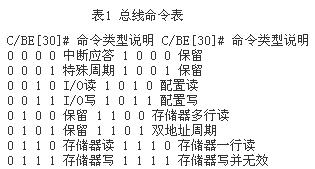

C/BE[3~0]:总线命令与字节使能控制信号。在地址其中传输的是总线命令;在数据期内是字节使能控制信号,表示AD[31~0]中那些字节是有效数据。表1是总线命令编码的说明。

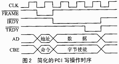

出于对单片机和CPLD处理能力和系统成本的考虑,下面的规划不支持PCI总线的线性突传输等需要连续几个数据周期的读写方式,而仅支持一个址周期加一个数据周期的读写方式。对于大部分应用而言,这种方式已经足够了。图1与图2是经过简化后的PCI总线读写操作时序。

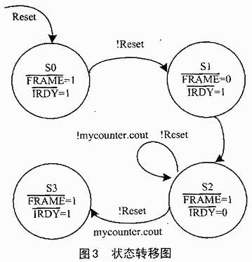

CPLD中状态机的状态转移图如图3所示。每一个状态对应FRAME与IRD信号的一种输出,而其它输入输出信号线可由这两个信号线和pci_cbe的值及TRDY的状态决定。当FRAME为有效时,AD[31~0]由pci_address驱动,而C/BE[3~0]由pci_cbe低4位驱动;当IRDY有效时,C/BE[3~0]视总线命令,要么由pci_cbe高4位驱动,要么设为高阻态,而AD[31~0]在pci_cbe[0]为“0”时,(PCI读命令)设为高阻态,而在pci_cbe[0]为“1”时(PCI读命令)由pci_datas驱动。另外一方面,一旦TRDY信号线变为低电平,AD[31~0]线上的数据被送入pci_data寄存器,而C/BE[3~0]线上的数据被送入pci_request寄存器的低4位。
考虑到在不正常情况下,PCI设备不会对PCI总线作出响应,即TRDY不会有效,为了不使状态机陷入状态S2的僵持局面,另外增设了一个移位计数器mycounter。当IRD信号有效时,计数器开始计数。计数溢出之后,不论PCI总线操作是否完成,状态机都会从状态S2转移到状态S3,即结束PCI总线操作。当TRDY有效时,会立即置位mycounter.cout。
