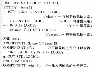

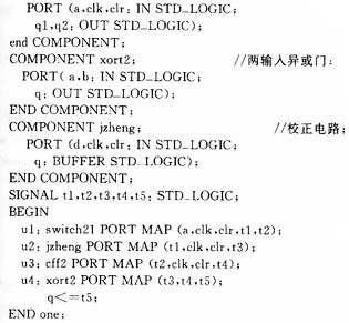

4.3.1卷积解码器各功能模块及顶层建模端口的VHDL描述
LIBRARY IEEE;
用MAX+PlusⅡ编译后生成的解码器图形符号如图5所示。

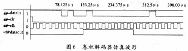

4.3.2卷积解码器VHDL顶层建模的VHDL仿真波形
卷积解码器VHDL仿真波形如图6所示。其中待解码信元datain=“11111010010000000001” ,速率为64kP/s,对应时钟为15.625μs。仿真结果表明,解码信元输出dataout =“111 1”,相应速率为32kP/s。实际仿真还验证了当卷积解码器输入的待解码信元中有错码时的纠错情况,与理论分析结果一致。
