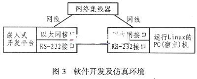

为了实现基于uClinux的应用系统的开发,建立或拥有一个完备的uCliunx开发环境是十分必要的。基于uClinux操作系统的应用开发环境一般由目标系统硬件开发板和宿主PC机构成?3?。通常需在安装有Linux的宿主PC机上安装交叉编译器,以把用户应用程序编译成目前uClinux只支持的flat格式的可执行文件和编译操作系统内核。目标硬件开发板用于运行操作系统和系统应用软件。目标硬件开发板和PC宿主机之间一般通过串口、并口或以太网接口来建立连接。本文Socket通信使用的软件开发及仿真环境如图3所示。
