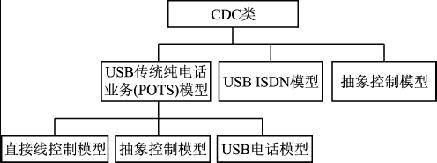

USB的CDC类是USB通信设备类(Communication Device Class)的简称。CDC类是USB组织定义的一类专门给各种通信设备(电信通信设备和中速网络通信设备)使用的USB子类。根据CDC类所针对通信设备的不同,CDC类又被分成以下不同的模型:USB传统纯电话业务(POTS)模型,USB ISDN模型和USB网络模型。其中,USB传统纯电话业务模型,有可分为直接线控制模型(Direct Line Control Model)、抽象控制模型(Abstract Control Model)和USB电话模型(USB Telephone Model),如图1所示。本文所讨论的虚拟串口就属于USB传统纯电话业务模型下的抽象控制模型。
