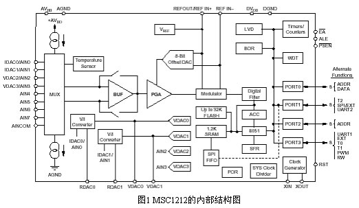

MSC1212的内部结构图如图1所示。MSC1212工作电压2.7 V~5.25V,微控制器核是经过优化的8051内核,在给定时钟源的情况下,它的执行速度比标准的8051内核快三倍,从而使得器件可以在更低的外部时钟频率下工作,在功耗比标准的8051低的情况下,仍可达到相同的性能。同时,其片内外设十分丰富,包括32位累加器、1个带有FIFO的SPI串口、2个全双工的UART、32个数字输入输出端、看门狗定时器、低电压检测、片内上电复位、16位PWM、3个定时器/计数器、21个中断源。
MSC1212集成了32kB的FLASH存储器以及1.2kB的SRAM,其FLASH编程模式有串行和并行模式两种,在上电复位期间通过ALE和PSEN信号的状态来选择。PSEN=0,ALE=1时是串行编程模式。PSEN=1,ALE=0时为并行编程模式。假如两者都为1,则工作在用户模式。两者都为0是保留模式,没有定义。MSC1212是带ISP开发功能的单片机系统,与8051的指令集完全兼容,可以用已有的8051开发工具来开发MSC1212的软件。主要的开发环境是汇编语言和C语言

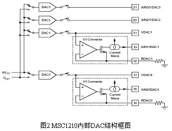

MSC1210的16位DAC是T型电阻网络型DAC,其内部结构框图如图2所示。输入DAC寄存器的值(D,取0~65535)与输出模拟量(VDAC)的关系为:VDAC=VREF*D/65536,其中VREF是DAC电压参考,可以选择内部REFOUT/REFIN+电压或电源电压AVDD,VREF与AVDD共同制约VDAC(IDAC)输入代码的范围,其关系如表1所示。DAC的轨-轨输出型缓冲放大器可以输出AGND~AVDD的电压,可以驱动2kΩ//1000pF的负载。加以外部电路,DAC也可输出±VREF的电压,例如图3所示电路,VO=VREF(D/32768-1)。

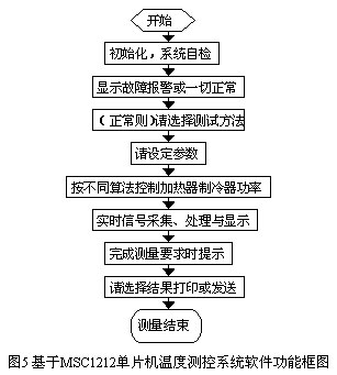

本系统所要实现的功能是实时采集各路温度信号和主加热器电炉丝的电压电流信号,按照算法要求进行功率控制,监控温度传感器、主副加热器、半导体制冷器保护水浴等正常工作,人机对话以及与主机通讯等。系统软件采用模块化编程结构,由主程序和参数设定、系统标定、异常报警、数据处理、串口通讯、键盘、显示、打印等子程序组成。系统功能框图如图5所示。
