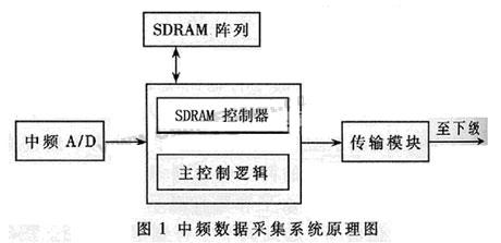

在详细阐读SDRAM数据文档的前提下,参考ALTERA公司的IP core,利用可编程器件(CPLDFPGA)设计了一种通用的SDRAM控制器。它具有很高的灵活性,可以方便地和其它数据采集分析系统中,如图1所示。在该系统中,以SDRAM存储阵列缓存中频来的高速数据。存满后,数据被慢速读出至数据处理模块。下面将对SDRAM控制模块的设计进行详细的描述。

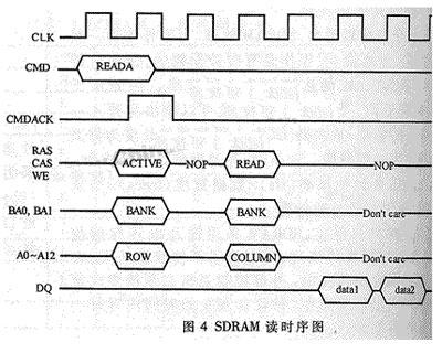

SDRAM的基本读操作需要控制线和地址线相配合地发出一系列命令来完成。先发出BANK激活命令(ACTIVE),并锁存相应的BANK地址(BA0、BA1给出)和行地址(A0~A12给出)。BANK激活命令后必须等待大于tRCD(SDRAM的RAS到CAS的延迟指标)时间后,发出读命令字。CL(CAS延迟值)个工作时钟后,读出数据依次出现在数据总线上。在读操作的最后,要向SDRAM发出预充电(PRECHARGE)命令,以关闭已经激活的页。等待tRP时间(PRECHARGE)命令,以关闭已经激活的页。等待tRP时间(PRECHAREG命令后,相隔tRP时间,才可再次访问该行)后,可以开始下一次的读、写操作。SDRAM的读操作只有突发模式(Burst Mode),突发长度为1、2、4、8可选。

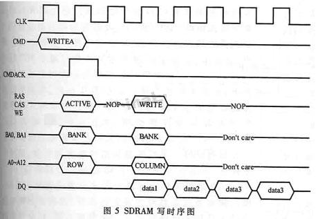

SDRAM的基本写操作也需要控制线和地址线相配合地发出一系列命令来完成。先发出BANK激活命令(ACTIVE),并锁存相应的BANK地址(BA0、BA1给出)和行地址(A0~A12给出)。BANK激活命令后必须等待大于tRCD的时间后,发出写命令字。写命令可以立即写入,需写入数据依次送到DQ(数据线)上。在最后一个数据写入后延迟tWR时间。发出预充电命令,关闭已经激活的页。等待tRP时间后,可以展开下一次操作。写操作可以有突发写和非突发写两种。突发长度同读操作。

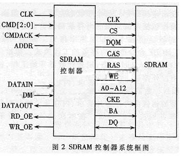

参照图2,SDRAM控制器完成的主要功能是对CMD[2:0]的命令字和ADDR端的地址进行解析,产生相应的SDRAM的控制时序。
CLK为输入的工作时钟端口。
ADDR为输入地址端口。控制器将其解析为对应的片选、页以及行、列地址。以一条MIT16LSDT6464A内存条为例,其大小为512Mbyte(2 29 byte)。数据位宽为64bit(8byte),则地址线ADDR应为26根。可以这样映射地址:ADDR[25]对应内存芯片组号;ADDR[24:23]对应页号;ADDR[22:10]对应行号;ADDR[9:0]对应列号。
DATAIN为写入数据端口,64bit位宽。
DATAOUT为读出数据端口,64bit位宽。
RD_OE为读出数据使能端口,当其为1时,表示从下一个时钟起,数据将依次出现在DATAOUT口上。
WR_OE为写入数据使能端口,当其为1时,写入数据应该依次出现在DATAIN口上。
CMD[2:0]为命令输入端口,分别表示读、写内存等待操作。其中,CMD=“000”表示无操作,内存条交给控制器管理,定其完成刷新工作;REFRESH命令由外部逻辑指定特刷新的内存芯片信号,组号由ADDR的低位给出;LOAD_MODE命令执行内存条工作寄存器初始化工作,初始化值由DATAIN的低13位决定,内存芯片组号同样由ADDR的低位给出;同理,ADDR的低位也决定了预充电操作所对应的内存芯片组号。
CMDACK为命令应答端口,表示命令已经被执行,使外部逻辑可以向控制器发出下一个动作。

响应读、写请求后,状态从Idel转移到读、写状态。同时读、写地址和写入的数据锁存至控制器。控制器由读写地址解析出CS信号、页地址、行地址、列地址。向内存条发出一系列命令(ACTIVE,READ / WRITE with AUTO PRECHARGE),完成读写操作,为了简化,此控制器向SDRAM发出的都是带有AUTO PRECHARGE的读、写指令,然后由SDRAM内部逻辑自动在读、写过程末期发出PRECHARGE指令(在发READ/WRITE指令时,地址线A10赋值1,打开AUTO PRECHARGE功能)。图4和图5分别是利用该控制器完成读、写操作的时序图。读操作的CAS延迟为两个时钟。 该SDRAM控制器在中频数据海量存储系统中已得到应用。数据接收逻辑将接收到的中频采样数据整理后(拼接成64bit),通过SDRAM控制器存入SDRAM阵列。存满后,数据输出逻辑将中频数据通过SDRAM控制器从内存条中取出,传输至上位机。其VHDL代码在ATERA公司的FPGA——EP1C6Q240中通过了Quartus II的仿真、综合和布局、布线。占用499个logic cellk,消耗了8%的逻辑资源。留有丰富的资源可提供给其它逻辑单元使用。
