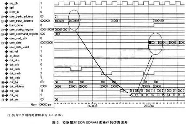

初始化完全之后,DDR SDRAM便进入正常的工作状态,此时便可对存储器进行读写和刷新。DDR SDRAM在一对差分时钟(CLK与CLKn;CLK的上升沿与CLKn的下降沿的交点被认为是CLK的上升沿)的控制下工作。命令(地址和控制信号)在每个时钟(CLK)的上升沿被触发。随着数据一起传送的还包括一个双向的数据选通信号,接收方通过该信号来接收数据。DQS作为选通信号在读周期中由DDR SDRAM来产生,写周期中由存储器控制器来产生。该选通信号与数据相关,其作为类似于一个独立的时钟,因此也需要满足相应的时序要求。读周期中,DQS与数据是边沿对齐的;写周期中,DQS与数据是中心对齐的。存储器输入的数据在DQS的两个沿都触发,输出的数据也是以DQS的两个沿作为参考,同时还要以时钟CLK的两个沿作为参考。因此,由于接口在时钟的两个沿的触发下工作。其数据宽度(n)是存储器数据宽度(2n)的一半。图2描述了DDR SDRAM的工作方式。
对DDR SDRAM的读和写操作是基于突发的:从一个选定的地址单元开始,连续存取设置好长度的地址单元。该长度就是所谓的突发长度。DDR SDRAM提供的可编程的读或写的突发长度为2,4或8。数据的存取以一个激活命令(ACTIVE command,RAS_n low)开始,接着便是读(CAS_n low)或写(CAS_n low and WE_n low)命令。与激活命令一起被触发的地址位用来选择将要存取的区(bank)和页(或行);与读或写命令一起触发的地址位用来选择突发存取的起始列单元。使用控制器读取DDR SDRAM的仿真波形示意图如图2所示。读命令被触发后,数据将在1.5-3个时钟周围之后出发在数据总线上。这个延迟就是所谓的CAS潜伏期(CAS latency),即从DRAM内核读出数据到数据出现在数据总线上所需要的时间 。CAS潜伏期的到小与SDRAM的速度和存储器的时钟频率有关。

该控制器针对16位宽512Mb的DDR SDRAM设计,在Altera公司的Quartus Ⅱ4.2环境中采用Cyclone系列的FP1C6Q240C6来实现,总共使用了729个逻辑单元,占FPGA可编程逻辑资源的12%,此外还使用了1个锁相环(PLL)。最后,在Modelsim 5.8中对整个工程进行布局-布线后仿真(Post-Place&Route Simulation),采用的模型为Micron公司的512Mb的DDR SDRAM MT46V32M16的仿真模型,时钟为133MHz,图2是控制器读取DDR SDRAM的时序仿真波形。
