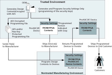

例1:工厂/可信赖环境。这是最简单的选项,器件的编程在可信赖的环境中进行 (通常是客户的“工厂”),也是系统设计完成的地方。在这种情况下,并不需要加密。这是保护设计的安全方法,因为设计的编程文档不会离开这个可信赖的环境。当OEM厂商不能进行编程时,编程服务通常由FPGA制造商(“IHP”) 提供,也就是向OEM厂商提供另一个安全的可信赖环境。
图2 真实环境下的ISP
例2:合约制造。为了减少制造成本,器件编程一般都不会在实施设计的地方进行。海外编程中心和合约制造商是这个情况的一些例子。在这种情况下,AES加密键最先由OEM厂 (可信赖的环境) 内部进行编程。最后的编程则连同AES加密编程档案在工厂以外“不可信赖”的地点进行。过建的情况不会在这里出现,因为合约制造商在市场上购买的任何额外部件由于没有装载适当的AES加密键,因此都无法使用,也不能用AES加密编程档案进行编程。
例3:现场“订购”升级。为了提供最高的灵活性,最终用户必须能在应用现场享用ISP功能。这即是说需要在“不可信赖”的地点来进行编程,包括在有线、互联网、卫星链路等公网 (或私网) 的远程现场据点进行消费产品/设备的重新配置。与上面的例子一样,这也需要使用AES加密编程档案。在这种情况下,当客户要求系统升级时,在供应商据点的技术支持便会查询设备的独特器件标识,该标识已在可信赖的环境中安全地写入FROM。器件的标识将由系统于远程现场送回,并用来在“器件词典”中查核对应的AES键。该加密键会被送到内部程序中,根据所请求的功能取得适当的编程档案,然后利用该加密键生成加密位流。这样器件就能利用加密编程后位流重新编程,并在MAC算法核对过收发双方都拥有相同的加密键后进行。
