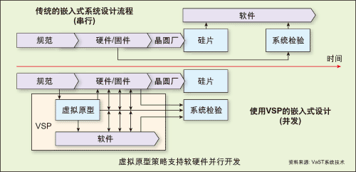

提高嵌入式设计质量和产能的一个方法,就是采用虚拟系统原型(VSP)。VSP是一种周期、寄存器和时序都十分精确的系统级快速软件仿真模型。“编辑-编译-执行-调试”周期的时间与在实际硬件中相当。一旦确定了最优架构,胜人一筹的VSP就能成为系统的可操作规范(黄金版参考设计)。硬件设计成员立即就能开始具体的硬件设计,而软件开发人员也可以利用VSP连接和开发剩余的系统软件。
