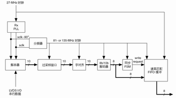

ASI接收机组成:
.解串器,将到达的串行数据转换为10比特宽的并行数据
.过采样接口,实现数据恢复和位同步
.字对齐
.8位/10位编码器,将10位并行数据转换为8位宽原始数据
.同步状态机探测字同步或者同步丢失
.速率匹配FIFO缓冲匹配到达比特和发送(或者系统)时钟的速率。
图3. ASI接收机结构框图
