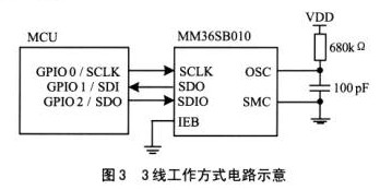

MM36SB010可工作在2线或者3线串行总线方式,工作方式通过SMC(串行模式控制)引脚来选择。当SMC为高电平时,为2线方式;当SMC为低电平时,为3线方式。本方案采用3线方式,串行数据输入和输出引脚分开,数据输入引脚为SDl0,数据输出引脚为SDO。MM36SB010的状态可通过引脚BUSY来检测,也可以通过访问状态寄存器进行查询。3线工作方式的电路示意如图3所示。
MCU可通过SCLK和SDIO引脚向MM36SB010发送控制命令,实现MM36SB010的软件复位、Flash存储器或缓冲区数据的读写和状态查询等功能。常用的命令有软件复位(SRC)、读状态寄存器(RSE)、读F1ash存储器数据(RME、RMEC)、写缓冲区(WEB、WEBC)、带预擦除功能的写缓冲区数据至Flash存储器(WBMEP)。所有的命令、地址和数据都从最低位(LSB)开始发送。在MM36SB010上电后需执行一次软件复位指令,等待20ms后芯片即可正常工作。数据可从Flash存储器中用RME和RMEC:指令直接读取,但写数据至Flash存储器前必须用WEB和WEBC命令将数据送入缓冲区内,再用WBMEP或者WBMP命令将缓冲区内的数据送入Flash存储器。

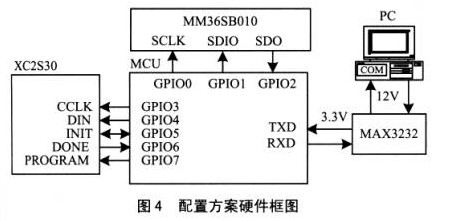

MCU通过SCLK、SDIO、SDO完成对MM36SB010的读写,同时MCU通过CCLK、DIN、INIT、PROGRAM、DONE引脚完成对XC2S30的配置。硬件框图如图4所示。
