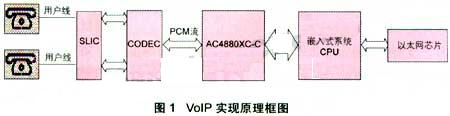

1、VoIP实现原理框图:(如图1)
2、嵌入式系统中VoIP的工作过程:
① 在单个独立的嵌入式系统内部进行语音通信时,该系统实现功能的过程如下:用户话音脉冲通过SLIC和CODEC电路产生PCM流,载入语音处理器 AC4880XC-C中,通过片内DSP进行语音压缩、成帧(包括地址等用户信息及语音信息),AC4880XC-C再将数据包通过HPI口传送到主系统,完成交换功能后,认定目的地是本系统的另一个用户,将处理过的话音数据包传给AC4880XC-C,AC4880XC-C进行解压缩后,以PCM流返回到CODEC部分,根据目的地址信息驱动目的用户。
② 在嵌入式系统之间进行语音通信时,过程如下:AC4880XC-C将话音数据包通过HPI口传给本系统后,本系统的交换功能认定目的地是另一个嵌入式系统的一个用户,本系统将数据包重组后,通过I/O端口传给目的系统,由目的系统自动完成解压缩,驱动目的用户的功能。

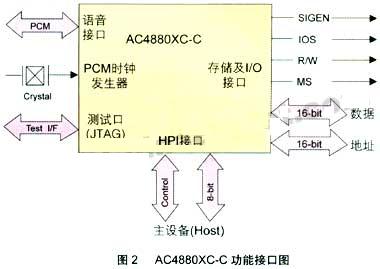

作为本系统中的核心部分,语音处理采用以色列AudioCodes公司生产的专用多通道语音处理芯片AC4880XC-C。它具有以下特点:
⊙ 支持ITU的G.711、G.723.1、G.726、G.729A等分组语音处理标准;
⊙ 支持回波抵制和抵消、静音检测和舒适噪音等提高分组语音处理性能的配套模块;
⊙ 高质量坏帧插补;
⊙ 支持2.4"14.4 kbps的T.38和FRF.11的功能传真业务;
⊙ 支持各种信令,如DTMF等;
⊙ 提供语音、传真、数据或信令等PCM高速接口;
⊙ 可选择 或o 律;
⊙ 输入输出增益控制;
  ⊙ 提供同步HPI、PCM、时钟、存储器以及I/O和仿真测试接口(如图2);
⊙ 144pin,TQFP封装,1.8V内核电压,3.3V芯片电压。

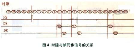

语音接口提供未压缩语音、传真数据的I/O通道。语音接口对外提供四根信号线PCMIN、PCMOUT、PCMCLK、PCMFS构成PCM总线,直接连接外部CODEC芯片的PCM Highway。PCMIN输入从CODEC送来的PCM信号,AC4880XC-C内部的DSP按照相应标准压缩后从HPI口交给主系统CPU 处理。PCMOUT则相反,AC4880XC-C将主系统CPU送来的语音数据按照合适的标准解压缩,然后从PCMOUT口送到外部 CODEC,CODEC经过数/模转换后恢复成语音信号再通过用户接口送给用户端。PCMCLK提供2.048MHz的比特同步时钟,而PCMFS提供 8kHz的帧同步时钟。PCM主时钟(BCLK)、帧同步时钟(FS)、接收数据(DR)和发送数据(DX)一起构成PCM Highway信号,与AC4880XC-C进行连接。BCLK与FS分别对应AC4880XC-C的PCMCLK和PCMFS,这两个时钟信号都由 AC4880XC-C 产生;DR和DX分别对应AC4880XC-C的PCMOUT和PCMIN。PCM Highway信号时序以及时隙与帧同步信号的关系分别如图3、图4所示。为了CODEC与DSP芯片间正确收发数据,一般选择CODEC芯片在BCLK 的上升沿发送数据DX,下降沿采样数据DR,而在另一端的AC4880XC-C,则在时钟下降沿采样PCMIN,上升沿发送PCMOUT。

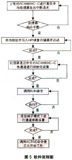

1、编写芯片AC4880XC-C的读写函数
主要是基于嵌入式ARM处理器,通过HPI接口实现对AC4880XC-C及相关芯片的读写操作。流程图如图5所示:
2、配置AC4880XC-C内部设置
首先通过处理器对CODEC和CPLD进行配置,并调用AudioCodes 公司提供的初始化内核程序对AC4880XC-C进行复位初始化。复位成功后,写入内核程序,然后写入工作程序,最后再将这些程序通过AC4880XC- C的HPI接口写入到AC4880XC-C,芯片即开始工作。
