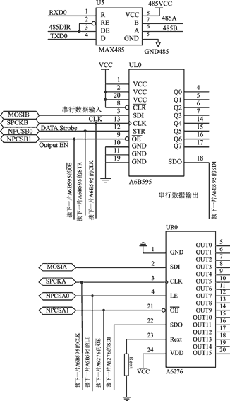

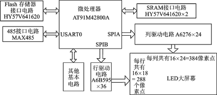

该系统的硬件组成框图如图1所示。图1中,微处理器是Atmel公司生产的AT91M42800A,它采用基于ARM7TDMI内核的高性能32位RISC架构的处理器,有着丰富的外围接口资源。AT91M42800A有2个USART外围接口,系统用USART0口和MAX485组成485接口电路,具体的接口电路如图2所示。AT91M42800A还有2个SPI口,每个SPI口有4根片选信号,通过片选均可以支持外接15个设备。该系统的做法是将2个SPI口分别接到列驱动电路和行驱动电路上,并利用各自的2个片选信号CS0和CS1完成驱动电路的信号锁存和允许输出控制,SPI的CLK输出作为驱动电路的时钟信号输入,工作频率为4 MHz。
SRAM接口电路由2块HY57V641620芯片并联组成,HY57V641620是Hynix公司生产的4 Banks×1M×16位的SDRAM芯片,单片HY57V641620存储容量为4组×16 M位(8 MB),支持自动刷新,16位数据宽度。为充分发挥32位CPU的数据处理能力,系统用2块8 ns的HY57V641620组成32位SDRAM存储器系统。Flash存储器接口电路由1块HY29LV160芯片组成。HY57V641620是Flash存储器芯片,单片存储容量为16 M图2485接口电路、A6B595和A6276级联电路原理图位(2 MB),8/16位数据宽度,本系统采用16位数据宽度的工作方式。具体的电路连接可参阅参考文献。
行驱动电路由Allegro公司的36片A6B595级联组成,显示屏背面每行数据线由串入并出移位寄存器A6B595级联而成,A6B595片内集成有MOS管构成的驱动器,足够驱动发光二极管发光。列驱动电路由Allegro公司的24片A6276级联组成,A6276是16位带锁存的串入并出移位LED驱动芯片。A6B595和A6276级联时引脚和联接方法如图2所示,电路都较为简单(其中带端口框标的为AT91M42800A的相应引脚)。其他详细的性能资料,请查阅Atmel和Allegro公司的相关产品文档[2,3]。AT91M42800A的SPI口均采用16位串行输出工作方式,利用32位ARM处理器的高速性能,能够充分提高数据传输速度。
图1系统的硬件结构框图
图2 485接口电路、A6B595和A6276级联电路原理图
