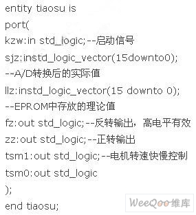

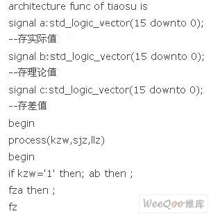

以下是步进电机控制宏单元的设计:由位置预置值与实际位置值之差来控制电机的正反转;并可以控制电机的转速(步进电机采用细分控制),如当预置值和实际值最高八位不等时,控制电机以高档速度转动;当最高八位相等而D4—D7四位不等时,控制电机以次高档速度转动,以此类推根据不同的比较结果按不同的速度进行快速的调整。其部分VHDL描述语言实现如下:
