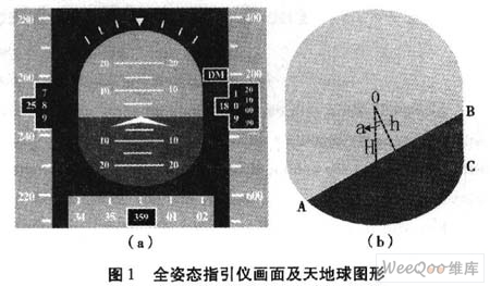

飞行仪表的综合显示系统主要包括全姿态指引仪、电子航道罗盘、导航仪和视景仪等模块化仪表设备,其中电子全姿态指引仪的显示信息包括姿态指引信息、高度信息、速度信息和工作状态信息等。它的主要任务就是以动态图形和字符的形式实时的显示飞行参数,以便飞行员准确的获取所需要的信息,并进行及时安全的操纵。全姿态指引仪区域填充运算主要针对内部天地球区域,如图1(a)所示。以中间分界线即地平线为界,上部蓝色区域代表天空,下部褐色区域代表陆地,地平线位置和角度决定两个区域的形状,在每次画面刷新时都要重新生成图形,上面叠加的字符和线段也要跟随地平线一起旋转。地平线的位置和角度是由两个飞行参数决定的:俯仰角和侧滚角。如图l(b)所示,俯仰角θ决定地平线离图形中心的垂直距离h,侧滚角α决定其倾斜角度。

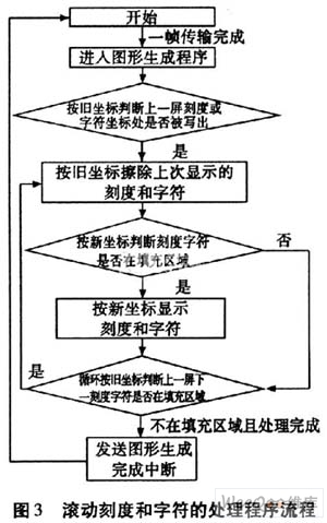

代表俯仰角的刻度和度数都在天地球区域内实时的滚动,它与填充区域外面的移动刻度和字符的区别是:刻度和字符不能超出填充区域,否则会擦除其它天地球外的重要信息。对于这个问题可以通过以下方法解决:在初始化分层时标记了的填充区域内,选择一种与填充区域外的各种颜色和填充区域内小飞机标记颜色值不同的一种颜色数据来代表填充区域内的滚动字符和刻度。每次写前判断如果在填充区域外则不要写,如果在填充区域内且非标志信息则写出该字符或刻度,也就是如果刻度滚动到区域外则不再显示,但其位置信息仍然根据参数变动。擦除时,根据位置信息判断像素点是不是移动刻度和字符的颜色,如果是就擦成填充区域的原始数值,否则保持不变。这样就实现了既不把字符写道填充区域外,也不会将填充区域外的信息元擦除。其程序流程图如图3所示。
