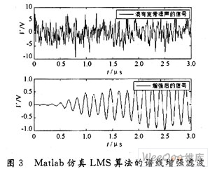

Matlab是数字信号处理和仿真的有效工具,设计之初使用Matlab进行仿真,可以有效地*估设计的最终效果,为整个设计过程提供强有力的理论支持。首先用Matlab仿真以LMS算法实现的ALE,从仿真结果的时域波形和处理时间两方面证明算法在ALE系统中的有效性。将正弦波混合高斯白噪声作为谱线增强滤波的输入信号,图3是用Matlab对算法的部分仿真结果。可以看出根据混有噪声的输入信号根本无法判断原始周期信号,经过0~100时间长度的学习过程后滤波器输出信号已经具有明显的周期性,宽带噪声得到有效的滤除,窄带信号得以滤出。而这段时间在高速FPGA中只需要μs级的处理时间,满足实时性要求。

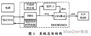

ALE系统总体包括:模/数转换、FPGA核心处理、片外RAM、电源等。前端采用TLC5510完成模拟信号的采集,并以数字信号的形式传递给FPGA。FPGA部分是整个系统的核心,其实现模/数转换器时序控制、内部数据缓存FIFO、片内时钟合成、谱线增强算法以及片外RAM控制。经过谱线增强后的数据存入片外RAM芯片CY7C1021V。电源提供整个系统需要的3.3 V和5 V以及TLC5510的参考电压。系统结构如图4所示。
TLC5510是TI公司的高速模/数转换器,可以用于视频处理、高速数据转换等领域,它的转换速率达到20 Mb/s,采用高速AD芯片是为了与FPGA的高速处理能力相匹配。EP2C8F256C6是Altera公司的生产的CycloneⅡ系列的FPGA,片内具有162 Kb的片内存储器和36个18×18 b片内乘法器,可以用于实现复杂数字信号算法。片内存储器基于流行的M4K存储器块,可以支持广泛的配置方式,包括RAM,ROM、先入先出(FIFO)缓冲器以及单端口和双端口模式等。片内乘法器是低成本数字信号处理(DSP)应用的理想方案。这些乘法器可用于实现通用DSP功能,如有限冲击响应(FIR)滤波器、快速傅里叶变换、相关器、编/解码器以及数控振荡器(NCO)。EP2C8F256C6提供高级外部存储器接口支持,允许开发人员集成外部单倍数据速率(SDR)、双倍数据速率(DDR)、DDR2 SDRAM器件以及第2代4倍数据速率(QDRⅡ)SRAM器件。片内具有时钟管理模块,利用PLL实现片内时钟合成,使数据处理速率远高于信号采集速率,以满足实时性要求。在FPGA内部首先实现TLC5510的采样控制,采样信号先要存人片内FIFO,当每次ALE算法迭代完成后,取出FIFO中的数据,更新处理数据。需要处理的数据经过信号延迟处理和LMS自适应滤波算法后得到谱线增强的信号。片内时钟合成模块为系统提供时钟信号,利用片内PLL对晶振时钟倍频和分频,为片内提供600 MHz时钟和片外TLC5510以及RAM提供10 MHz时钟。为了保证数据精度。经过ALE处理后的数据以16位二进制数字信号输出。片外存储器选用64K×16 b静态RAM芯片CY7C1021V,它的读/写控制时序也由FPGA实现。

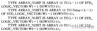

为了实现延时,FPGA片内开辟了3个缓冲区,分别是输入、时延、权值缓冲区。采样后的数据首先存入片内数据缓存FIFO,进入待命状态。时延缓冲区实现△长度的时延,权值缓冲区储存权值。其中,时延缓冲区和输入缓冲区地址是连续的。时延缓冲区的长度由延迟△决定,输入缓冲区和权值缓冲区的长度由权值的维数决定。缓冲区的实现是在VHDL语言编写的程序中定义存储数据的向量,这些数据向量的数据类型定义如下:
其中:ARRAY_N1BIF定义的是滤波器参数向量的数据类型;ARRAY_N1BIYX定义的延迟后信号向量的数据类型;ARRAY_N1BIT定义的是输入信号向量的数据类型;ARRAY_N2BIT定义的是谱线增强后信号向量的数据类型;W1是采样数据的宽度,这里为8;Delay是延时长度;L是滤波器阶数。

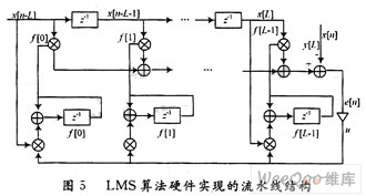

这是设计的核心部分也是设计中的难点。用FPGA实现复杂数字信号处理并不像DSP中那样简单,需要考虑时序同步、数据宽度以及如何舍入。该设计采用16阶自适应滤波器实现ALE,滤波器初始权值全部为0,按照式(3)的算法进行迭代更新,算法实现中用到大量乘法运算。调用芯片内部嵌入的乘法器宏功能模块lpm_mult使实现这些乘法运算更加快速、高效的方案。lpm_mult模块输入采样的8位数据,因为在乘法运算中2个8位二进制数相乘得到的结果是1个16位二进制数,所以设计中将处理结果输出为16位二进制数。为了提高自适应滤波速度,设计中采用流水线的滤波器结构。流水线结构能够显著地提高处理的速度,但是要消耗更多的硬件资源,特别是硬件乘法器,如果LMS FIR滤波器的长的为L则需要2L个通用乘法器。设计中L=16,片内有36个片内乘法器可以胜任处理要求。编译结果显示片内应用于LMS核心算法的其他资源消耗全部小于或等于总消耗的6%,其余资源可以用于片内的采样、输出等时序控制。LMS算法硬件实现的流水线结构框图如图5所示。

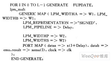

流水线结构中调用乘法器的VHDL代码如下:

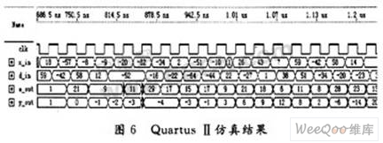

VHDL程序在QuartusⅡ软件上部分仿真结果如图6所示,图中仿真数据以十进制表示。因为仿真结果不便于绘制类似Matlab中的图形,将仿真结果的数据与Matlab仿真结果进行对比。通过行比较,发现处理结果在大体上与Matlab相一致,但是在幅度上整体有些衰减,这是由于FPGA中将处理结果的低位进行截尾处理,而Matlab仿真环境使用浮点形式、数据位数长,处理精度远高于FPGA,FPGA设计中存在较大的截尾误差。该仿真结果表明,基于:FPGA实现ALE是切实可行的。
