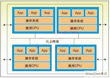

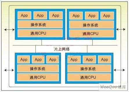

2. 片上栅格模式
片上栅格(Grid-on-Chip,或简称“栅格”)模式是平面模式的演绎,包含由许多完全独立的和网络互连的节点组成的任意多处理器系统。栅格是办公计算机网络的片上版本,它是共享相邻物理链路但彼此独立的许多网络处理节点。一些文献将该类型系统称之为分布式多处理系统,且仍将其归类到AMP/ASMP系统总类别当中。
使用栅格模式的关键要求是首先要分割系统,然后找到一个合适的节点间通信系统。(尽管更高级的栅格系统能够在运行期间对其自身进行重新配置,但栅格模式系统的设计者需要认真思考系统功能到处理节点的分配问题。)除分割之外,栅格系统具有三种设计模式中最少的高级设计约束。一旦系统被分割,每个独立节点的设计与实现就会如同一个独立系统一样进行。栅格系统可在专用硬件上实现,但另一个普遍的选择是通过采用SMP硬件以及将共享的存储空间划分成针对每个内核的片段来建立栅格节点。
栅格模式系统与其它设计相比具有几个突出的优点。首先,它们可以很容易与过去的软件整合在一起,过去的系统甚至可以在栅格范围内它们自己的节点上继续完整地运行。此外,栅格系统在判决能力(determinism)和调试能力方面具有明显的优势。栅格模式系统设计的松散联结意味着在资源竞争方面不会有多少意外情况,由于熟悉的单内核调试方法可以用于每个孤立的系统节点,所以调试相对简单。栅格模式系统的分割特性使其更为强大,但这也是其缺陷的根源所在,因为分割使得它难于再分配资源,这将导致栅格系统在适应将来的和不可预期的要求方面缺乏灵活性。
图1:针对图像处理的平面模式。
图2:栅格模式系统。
