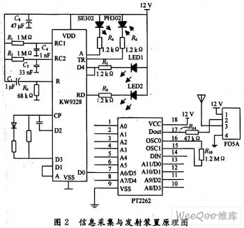

嵌入式红外信息检测与无线传输控制系统,由信息采集与编码发射装置、信息接收与控制装置两大部分组成。信息采集与编码发射装置如图1和图2所示,该装置由红外传感器(SE303、PH302)、控制器件KW9328、编码模块PT2262、发射模块F05A等组成。完成红外信息的采集、编码与发射。

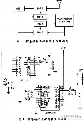

信息接收与控制装置如图3和图4所示。该装置由接收模块J05B、解码模块PT2272、AT89C2051单片机最小系统等组成。完成信息接收、解码与控制。

SE303(近红外线约0.93 μm)为红外发射器,管压降约1.4 V,工作电流一般小于20 mA;PH302为红外接收传感器;控制器件KW9328完成数据转换与控制,KW9328采用CMOS工艺制造,将发送及接收电路集成在同一芯片上,内含振荡、分频、计数、施密特整形、两个单稳态及控制门等电路,功耗甚低,静态电流典型值仅2 μA,故无需另加电源开关;PT2262编码器能将数据和地址编译成代码的波形,最大有12位三状态(312)的地址,共有531 441种地址代码,功耗低、工作电压范围宽(3~15 V);发射模块F05A采用声表面稳频,免调试,适合多发一收无线遥控及数据传输系统,当发射电压为3 V时,发射电流约2 mA,发射功率较小,12 V具有较好的发射效果,发射电流约5~8 mA,高电平脉冲宽度在0.08~1 ms时发射效果较好,F05A天线长度可从0~250 mm选用,也可无天线发射;F05A用PT2262编码器加240 mm小拉杆天线在开阔区最大发射距离约250 m;接收模块J05B采用超外差二次变频结构,所有的射频接收,混频,滤波,数据解调,放大整形全部在芯片内完成,接收功能高度集成化,具有与标准解码器及单片机的+5 V逻辑电平接口,天线通常取1/4λ;解码模块PT2272是与PT2262配对的解码器,也具有12位三状态(312)地址,共有531 441种地址代码,PT2262,PT2272都是CMOS电路,具有功耗低、工作电压范围宽(3~15 V)等特点;AT89C2051采用FLASH存贮器技术,是一个低电压,高性能CMOS8位单片机,片内含2 kB的可反复擦写的只读FLASH程序存储器和128 B的(RAM)。

红外信息采集就是传感器接受被探测物发出或反射的红外线,从而掌握被探测物所处位置的技术。光电传感器SE303加电发射红外光,当有外部事物影响时,PH302接受到红外光强发生变化,接收控制器件KW9328受理的信号强度与周期发生变化,在KW9328对信号进行处理过程中,当内部计数器在计数满100个时钟脉冲前信号消失时,说明是干扰信息,则无脉冲输出;反之信号仍然存在时,说明事件发生。
将有脉冲送人编码器PT2262中,控制编码器产生地址与状态信息编码信号,由F05A射频发射模块加载(0315M)放大转换后将信号发出。由J05B射频接收模块接收到报警信号后将其传给PT2272解码器解码,在单片机最小控制系统中的AT89C2051表单中进行地址码查询与状态码比较,判断信息的来源与归宿。控制解码后的数据由单片机最小控制系统进行状态识别,分控相通道,驱动LED显示灯进行示警,并自动控制继电器或光电耦合器接通设备电路,以激活、控制相应的被控对象。
