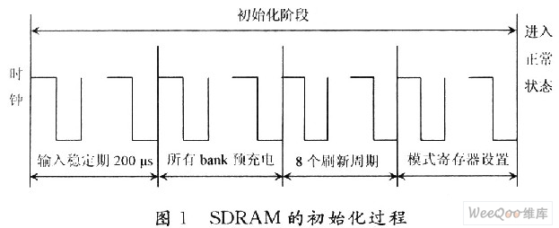

如图1所示,SDRAM的初始化操作过程如下:
(1)在电源管脚上电(电压不得超过标称值的0.3 V)并且时钟稳定后经过200μs延迟,执行一次空操作命令(该命令在延迟周期的后期发出)且保持时钟使能信号为高;
(2)对所有的BANK进行预充电,所有的BANK都进入空闲状态;
(3)预充电后执行两个自动刷新命令,等待八个刷新周期完毕;

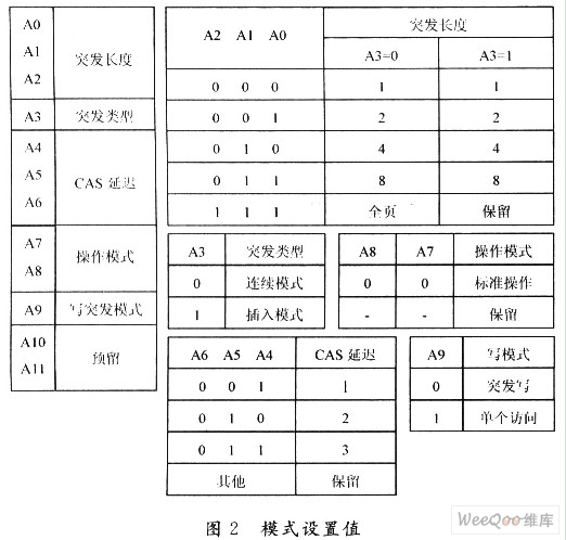

(4)发出模式设置命令来设置模式寄存器。由于上电后模式寄存器的状态是不确定的,所以在进行SDRAM操作之前一定要先设置模式寄存器。模式寄存器设置值如图2所示。
对SDRAM的读写访问先要以激活命令选择具体的BANK和行,地址线BA1/BA0用来选择BANK,A0~A11用来选择所要访问的行;然后发出读或写命令,地址线A0~A7用来选择所要访问的起始列。在读命令发出后,要等待一个CAS延迟时间,有效数据才会出现在数据总线上,CAS延迟时间可以设置为2或3个时钟。在写命令发出后,不需要等待CAS延迟时间有效数据会立即出现在数据总线上。对SDRAM的读写操作一般以突发模式进行,突发长度可以设置成1,2,4,8以及全页,常用的长度为8个。该系统的CAS延迟时间设置为2,突发长度为1。

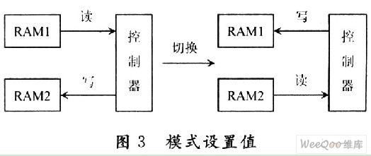

在实时视频采集系统中,为了保证数据的稳定和连续性,通常采用的方法是对存储器进行乒乓操作。一般所指的乒乓操作针对两片存储器芯片,如图3所示,其原理是通过控制模块对两片存储器分别做读写操作,写存储器满时控制模块发出交换命令,切换两片存储器的操作状态。

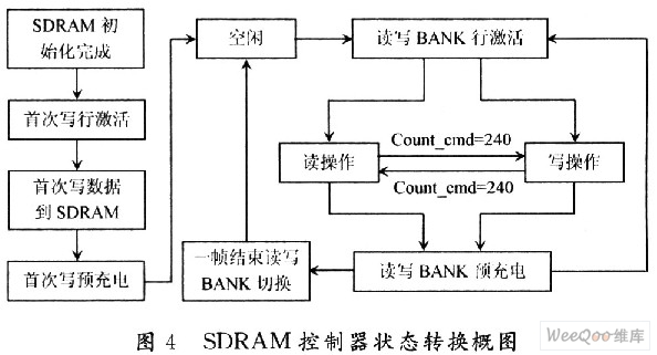

该系统采用的是一片SDRAM实现乒乓操作。设计时是利用SDRAM的不同BANK间的存取操作来实现乒乓操作。由于SDRAM总共有4个BANK,所以读取第一帧图像时使用SDRAM的1,2 BANK为读缓存,3,4 BANK为写缓存。第二帧图像时SDRAM的3,4 BANK切换为读缓存,1,2 BANK切换为写缓存。采用一帧图像读写完毕作为切换标志反复切换读写缓存,就充分利用SDRAM的不同BANK来实现乒乓操作。另一方面由于SDRAM的数据线和地址线只有1组,所以实际控制的时候读写操作是不能同时进行的。设计中考虑到SDRAM的工作频率与前端图像采集的像素频率以及后端VGA显示的像素频率相比要高得多,因此将读写操作利用时分的方式分开控制。所以在控制器中设计了一个指令计数器(Countcmd),通过计数的方式来切换读写操作。只要选取适当的SDRAM工作频率以及指令计数器的规定值就可以完成SDRAM读写操作的连续切换。实际设计中采用的SDRAM工作频率为100 MHz,指令计数器的规定值为240。SDRAM控制器状态转换概图如图4所示。
SDRAM控制器的具体状态转换流程如下:首先初始化SDRAM,然后向SDRAM的1,2 BANK写入第一帧图像,当第一帧图像写入完毕后进入乒乓操作阶段。此时SDRAM的1,2 BANK为读缓存,3,4 BANK为写缓存。
首先进入读缓存激活行,开始读操作,读操作开始的同时启动指令计数器。此时每执行一条指令(包括读指令,空操作指令,不包括预充电指令和行激活指令),指令计数器自加1,当指令计数器到达规定值时将指令计数器清0并切换到写状态。进入写状态前先判断写缓存的行激活标志,如果没有激活,先执行行激活,然后开始写操作,如果已经激活则直接开始写操作。写操作开始的同时启动指令计数器。此时和读状态时一样,每执行一条指令,指令计数器自加1,当指令计数器到达规定值时同样将指令计数器清0后切换到读状态。如此反复切换操作,直至读完一帧或者写满一帧。如果是读完一帧,则判断写缓存中一帧写满没有。如果已经写满,则进入读写BANK切换状态。如果没有,则进入写状态并不再切换读写状态,一直保持写状态直至写满一帧为止,然后进入读写BANK切换状态。如果是写满一帧,则同理于读完一帧的情况,首先判断读缓存中读完一帧没有,然后根据判断结果进行操作,最后进入读写BANK切换状态。在读写BANK切换状态中,读缓存切换为3,4 BANK,写缓存切换为1,2 BANK。反复上述操作步骤,就可以完成使用一片SDRAM不同BANK的乒乓操作。整个SDRAM控制器在AlteraQuartusⅡ7.2环境下采用Verilog设计完成,然后在ModelSim SE 6.0环境下仿真通过。随后通过Altera的QuartusⅡ7.2进行综合和布局布线,并最终在Al-teraCyclone系列FPGA芯片EP1C6Q240C8上完成。所设计的SDRAM控制器在PAL→VGA的实时视频采集系统中调试通过,能够实现图像数据的存储和读取,完全满足系统的要求。
