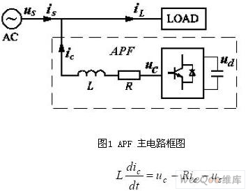

并联型有源滤波器电路原理图如图1 所示,其中us 和uc 分别为电网电源相电压逆变器输出相电压,L 为扼流电感,R 为电感内阻及线路的等效电阻。设系统的三相平衡,系统可用单相来近似描述。电流Li和APF输出的补偿电流ci由图1可得APF 的数学模型。

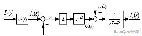

图2 系统结构框图
其中Gn (s) 、K 、e?sT 分别为谐波检测环节、逆变器、电流比例调节器、延迟环节的传递函数。其中PWM 逆变器的输出电压uc 在一个采样周期得平均值就是uc 。

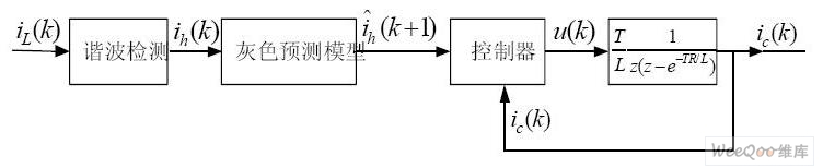

图3为APF灰色预测控制系统的结构框图,系统通过采样装置在k时刻对负载电流和APF输出补偿电流进行采集和整理;由灰色预测装置建模,得出k+1时刻负载谐波电流;由APF的模型、控制量和ic (k) ,预测出APF输出的电流在k+1时刻的值i?c (k + 1) ;确定控制量,使未来的输出ic 尽量接近目标。

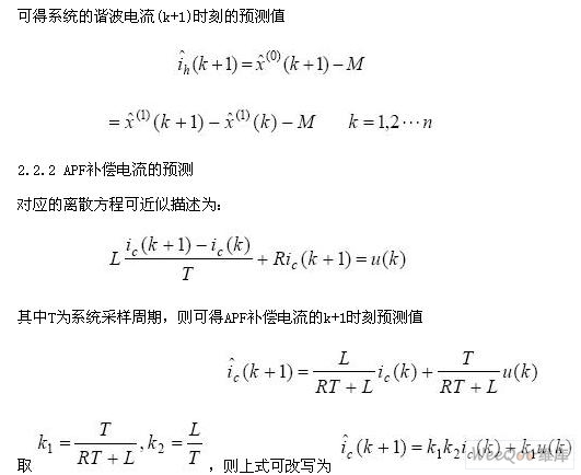

2.2.1负载的谐波电流的预测
为了不断把新得到的数据考虑进去, 这就要求将每一个新得到的数据送入原始序列X (0) 中,重建GM(1,1), 重新预测, 我们把它称为新息模型。采用这种新息模型,随着时间的推移, 新息越来越多, 存贮量不断扩大,运算量也不断增加, 这既不适合工业过程控制对实时性、快速性的要求, 而且老数据的信息意义会随时间的推移而降低, 甚至会淹没新信息。为了克服这一矛盾,在这里每补充一个新信息的同时去掉一个老信息,以便在滚动建模时维持原始序列数据个数n不变。

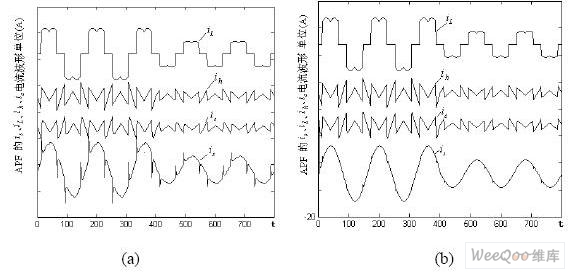

取系统的非线性负载采用三相不可控整流电路,系统的非线性负载电流和谐波电流波形如图6所示。取系统的采样频率fs =10kHz ,L=1mH,R=0.5Ω,Kp =Kq =1,运算过程中的序列组元素个数n=5,采用GM(1,1)对系统谐波信号进行预测,系统的仿真结果如图4所示:
图4 电网经APF补偿后的负载电流波形
采用图2和图3系统控制后系统各部分电流波形分别如图4(a)、(b)所示。对比图4(a)和(b)可见,采用灰色预测控制能较好克服APF滞后对谐波补偿的影响,改善了系统的性能。

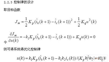

(2)应用灰色系统理论建立了负荷谐波电流的GM(1,1)预测模型,在第k 步预报出第k+1 步的谐波电流i?h (k + 1) ,在此基础上来实现补偿分量对负载谐波分量的无差拍跟踪。
(3)实现了灰色系统,完成了负载的谐波电流的预测、APF补偿电流的预测和控制律的设计。
