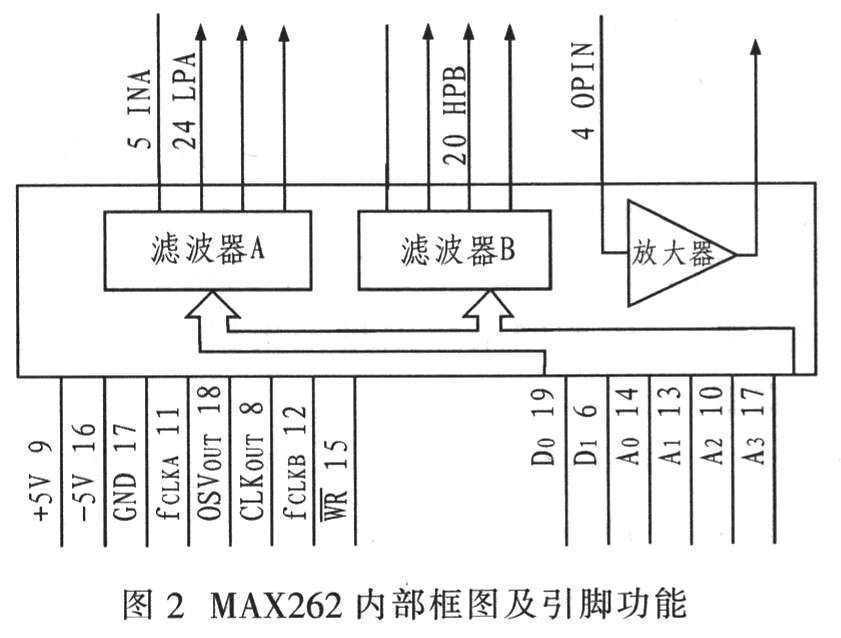

3 MAX262简介
MAX262是美国Maxim公司生产的双二阶通用开关电容有源滤波器,其引脚功能及内部框图如图2所示。MAX262内部集成有2个结构相同的二阶通用开关电容有源滤波器及1个独立的运算放大器OP。这两个有源滤波器既可独立使用,也可串联使用。对滤波器的工作方式,中心频率fO,品质可通过D0D1,A0"A3端口线在WR上升沿写入所选中的内部单元来设置滤波器的工作方式、中心频率fO以及品质因数Q等参数。详见表1所列。其中,中心频率fO的范围为1 Hz~140 kHz。fCLKA和FCLKB为内部开关电容网络所需的外部时钟,一般为中心频率fO的几十至上百倍。
表1中MOM1为工作方式,仅在地址为A3A2A1A0=0000(或1000)时才能写入。F0"F5为fO控制字,Q0"Q6为品质因数Q的控制字。D0D1=00时为工作方式1,实现LP(低通)、BP(带通)、N(陷波)功能:DOD1=01时为工作方式2,实现区别于工作方式1的LP(低通)、BP(带通)、N(陷波)功能;D0D1=10时为工作方式3,实现LP、BP、HP(高通)功能;D0D1=10时,若使用独立运放OP为工作方式3A,实现有别于工作方式3的LP、BP、HP功能。D0D1=11时为工作方式4,实现LP、BP、AP(全通)功能。MAX262有INA、INB两个信号输入端,允许最大输入电压振幅为±4.7 V。
