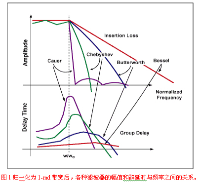

不论是用于抗混叠还是重建,滤波器都必须具备低通特性,使视频的帧频能够通过。因此,设计者需要谨慎考虑AC耦合。低通滤波器可以根据其幅度特性或用于描述它的多项式来分类(Bessel、Butterworth、Chebyshev或Cauer)。图1所示为归一化为1-rad带宽后这些滤波器的特性。通常应该选取具有最佳选择性与最小极点数(降低成本)的滤波器,但是对相位线性度的额外要求限制了可选择的范围。
滤波器的相位线性度决定了包络延时或群延时(GD)与频率的关系。平坦的群延时表明所有频率被延迟了相同的时间,在时域这有利于信号波形的保持。因此,群延时差异比绝对群延时更为重要。另一有项独立的参数称为通道间差异,用于衡量通道间的"时间符合度",不应将其与群延时混淆。对于视频来讲,多大程度的群延时差异是可以接受的,为什么?答案取决于具体的应用与视频制式。例如,ITU-470对复合视频信号群延时的规定非常宽松。然而,ITU-601则要严格许多,以便确保视频重放的稳定性,既针对于MPEG-2压缩,也是为了控制串行化之前的相位抖动。那么,为确保相位线性度,应该考虑什么样的滤波器特性呢?
图1中的群延时曲线在截止频率处出现了一个峰。这是由截止频率附近陡峭的相位变化造成的。为了有一个大致的概念,以一个3极点、6MHz Butterworth滤波器为例,在其带宽范围内群延时差异大约为20ns-25ns。增加极点数或滤波器的选择性会使该差异增加。其他一些用来减小群延时差异的更特殊的滤波器包括Bessel、相位逼近、Thompson-Butterworth,以及LeGendre等。尽管如此,在视频中最常使用的仍然是Butterworth特性的滤波器。

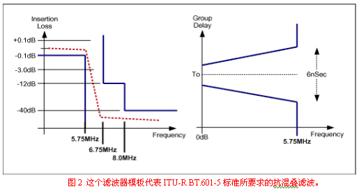

对于抗混叠滤波器,选择性由ITU-601规定的模板来确定,就像图2中所显示的。带宽规定为5.75MHz ( 0.1dB,插损在6.75MHz处为12dB,8MHz处为40dB,0.1dB带宽范围内群延时差异为(3ns。这样的性能要求对于单纯的模拟滤波器来讲太困难了,但是通过四倍过采样可以将该要求调整为27MHz处12dB,32MHz处40dB。
使用软件或归一化曲线,我们会发现-3dB带宽为8.45MHz的5极点Butterworth滤波器就能满足选择性要求,但没考虑群延时。对于后者,需要一个延时级,对于此电路,需要重点关注的运放参数为0.1dB,2VP-P带宽。将该数值应用于式1和2可获得精确的设计。图3a与3b给出了一个适合此类应用的原理图,并用曲线显示了它的增益和群延时特性,此设计基于四倍过采样系统。由于MAX4450/4451卓越的瞬态响应与大信号带宽(2VP-P时175MHz),因此选择它。

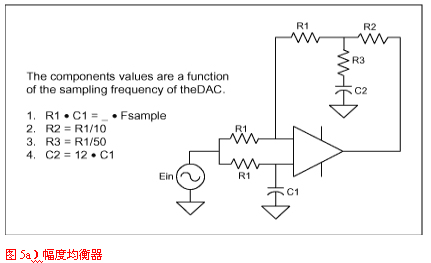

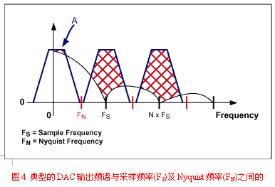

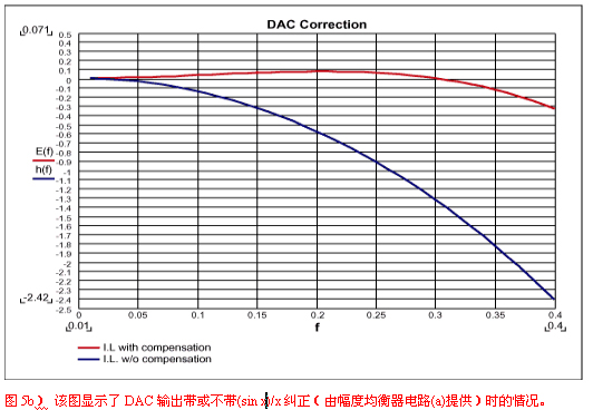

DAC之后的重建滤波是没有被很好理解的应用之一。很多设计者认为引入重建滤波器是为了滤掉采样时钟,但这远不是事实。当信号被采样时,采样中包含了多个重复的信号映像,分别对准采样时钟的各次谐波。重建滤波器将滤掉除基带采样外的所有其他信号。如果抗混叠滤波器达到了其目的,那么DAC输出看上去就像图4中的映像A,接下来,它右边的所有采样都应被滤掉。因此,对于重建的要求类似于抗混叠,但是,由于每个采样只停留瞬间,DAC会将每个采样保持一个时钟周期,这样一来,就产生了我们所熟悉的逼近于某斜线的台阶状波形。保持功能相当于一个数字滤波器,它的特性类似于Butterworth或Bessel滤波器,在半采样频率处响应被降低了4dB。重建滤波器的第二个目的是补偿这个损失,这就需要如图5a电路那样的幅度均衡器。该均衡器在一个延时电路的基础上构成,具有类似于Bessel滤波器的响应。它可按照DAC采样率(FS)来设计。图5b显示了采用和未用幅度均衡器时的DAC频率响应。与延时级类似,它可以被包含在任何重建滤波器中。
