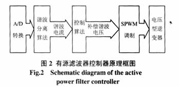

有源滤波器控制器的原理框图如图2所示。
控制器以60×50Hz(或更高)的采样频率对负荷电流、装置输出的补偿电流及系统电压进行采样和A/D转换。利用谐波分离算法如dq分解法或ab分解法及其它方法对采样电流进行分解,滤除基波有功分量,保留用作补偿所需的谐波电流。然后采用控制算法据电路参数计算出逆变器应产生的谐波电压。将谐波电压瞬时值送至DSP脉冲发生器,让脉冲发生器根据谐波电压瞬时值采用SPWM算法决定逆变器开关元件的动作。脉冲发生器根据电压瞬时值进行SPWM脉冲计算以产生驱动脉冲。

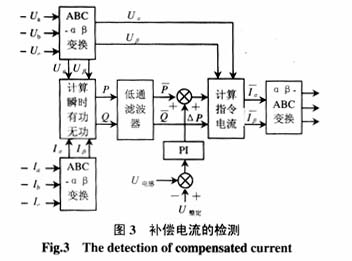

本系统的控制算法由谐波和无功电流的检测及电流跟踪控制两部分组成。其中谐波和无功电流的计算是基于三相电路瞬时无功功率理论,如图3所示。
由于本文的有源滤波器要对直流侧的电压进行控制,因此在指令电流中需要包含一定的基波有功分量,以便有源滤波器的直流侧与交流侧交换能量,调节电容电压至给定值。

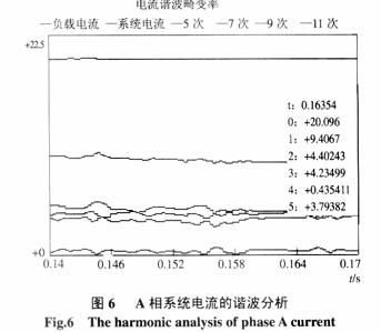

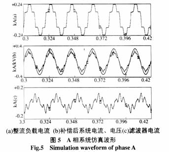

图5是用该有源滤波器对三相6脉冲整流负载产生的谐波进行补偿的A相数字仿真结果图,仿真软件采用PSCAD。由图可知补偿后的系统电流与系统电压同相位,电流波形得到大大改善,但比较负荷电流和系统电流可知,在负荷电流变化较快瞬间(对应于整流桥的换相)补偿效果差一些,这是因为要补偿快速变化的电流要求APF产生很高的谐波电压,这一方面要求有源滤波器有很快的响应速度,另一方面要求直流侧产生高压,这在实际装置中是较难实现的,因此在负载电流变化非常快时,APF的补偿能力较差。有关系统不对称对APF的影响及其对零序电流的补偿等问题仍在进一步的研究中。图6为A相系统电流的谐波分析,负载电流的谐波总畸变率THD为20.1%,补偿后的系统电流总畸变率为9.4%,5、7、9、11次谐波电流的含有率均小于5%。

该DSP处理器对负荷侧的三相电流、电压信号以及有源滤波器输出的电流信号进行同步采样,然后进行数据处理。根据负荷侧的电流与电压值计算出瞬时有功、瞬时无功功率,再经过谐波检测与分离算法计算出补偿电流的参考值,该值与有源滤波器实际补偿电流的差值通过PI控制环节得到相应的控制信号。

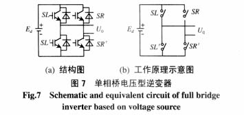

图7(a)、7(b)是基于IGBT的单相桥电压型逆变器的结构图和工作原理示意图。假定图中半导体开关为理想开关,则同一桥臂的两个开关的导通与关断是互补的(因为同一桥臂的两个开关不能同时导通,否则将会因桥臂直通而导致直流电源短路)。假定上部开关(图(a)中的SL和SR)导通而下部开关(图(a)中的SL′和SR′)关断时开关状态为1,反之为0。如果任一时刻都有两只管子导通,则单相桥IGBT开关状态的可能组合只有10和01两种,输出电压分别对应+Ed和-Ed。
这样,利用一个6位的状态字即可表征三单相全桥逆变器的输出电压,如100110B表示此时输出电压为A相+Ed,B相-Ed,C相+Ed。

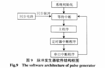

与硬件结构相应的软件结构如图9。系统初始化包括写控制字、变量赋值、确定存储地址等。在外部中断服务程序中启动定时器O,即执行系统的主程序。以连续两个负向过零点之间的时间间隔为周期计算出同步信号的频率,并将其转化为相应的时钟周期数。定时器中断程序主要用来保持触发脉冲的同步和初始化查表用的变址寄存器,并保存上一次的角度信息。串口中断程序用来比较参考波与调制波的幅值大小,每次用于比较的参考波为三相幅值,根据比较结果来确定发出的状态字相应位是1还是0。由于主电路采用三单相桥结构需要6路触发脉冲,因此状态字为6位,根据比较结果实时刷新状态字,状态字经输出锁存器锁存后即形成连续脉冲。

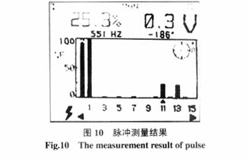

图10为利用FLUKE 41B型谐波分析仪实测的调制波为基波正弦叠加11及13次谐波时的A相PWM脉冲的谐波分析图,其中11及13次谐波的幅值均为基波幅值的1/4。
