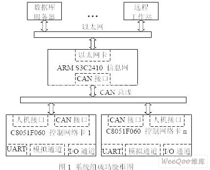

本系统由信息网络层和控制网络层两部分组成。信息网络层是基于S3C2410的ARM系统,运行着TCP/IP协议和现场总线CAN协议;控制网络层是基于C8051F060的控制网络测控系统,它直接与工业测控设备联系,负责测量、调节现场参数,将测量结果通过CAN送给ARM,或是接收ARM下传的数据调控现场设备。论文对CAN总线控制网络和因特网进行了深入研究,提出在提高信息网络协议标准的实时性和兼容性的基础上,从底层设备到远程监控系统都使用统一的协议标准的设计方案,以确保信息准确、快速、完整传输。本方案的优点是价格低廉、功能强大、方便灵活。整个系统的示意图如1所示。

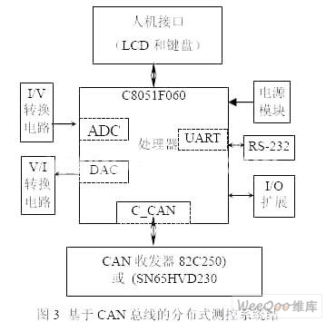

网络测控系统扩展CAN总线模块,要担负至少两个方面的任务:一是支持现场操作,包括数据采集、人-机对话等;二是与上级节点进行数据交互,作为网络测控系统的底层设备,系统结构框图如图3所示。
基于CAN总线的分布式测控卡主要由单片机C8051F060、输入/输出电路、电源电路、人-机接口和通信接口(包括RS-232和CAN总线接口)几部分组成。测控卡的工作原理如下:C8051F060单片机是完全集成的混合信号片上系统型MCU,是数据采集与实施控制的理想微型控制器。它集成了两个16位、1Msps的模拟/数字转换器,且带有DMA控制器;集成有两个12位数字/模拟转换器,具有可编程数据更新方式;集成有控制器局域网(CAN2.0B)控制器,具有32个消息对象,每个消息对象有自己的标识掩码。工业现场设备的状态参数通过I/V转换成电压信号,C8051F060单片机采集此信号后,通过CAN总线发送给上级网络节点,同时上级网络节点下传的命令和参数经DAC和V/I转换电路转换成0"20mA的电流信号,控制现场设备。人-机界面提供系统状态与操作人员的友好交流平台,且备用了一路RS-232异步串行通信总线。

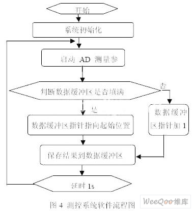

由于被测控的几个量都是缓慢变化的,对测控系统的实时性要求不高。单片机大部分时间在进行参数测量,每次测量结束后使用查询方式将测量结果保存到数据缓冲区中。由于单片机的RAM容量有限(C8051F060具有4K的RAM),使用了数据缓冲区,以保存一定数量的测量结果。缓冲区使用先进先出策略,在保存时先判断缓冲区是否填满,没满时缓冲指针加1,数据保存进下一个单元,填满时使指针指向缓冲区的顶部,数据保存进缓冲区,以前的数据丢掉。本系统的设计重点是CAN通信,因此,在CAN通信时采用了中断方式。整个测控系统部分的软件流程图如图4。
