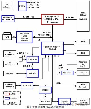

2. 系统硬件结构设计系统的结构框架如图1 所示。
龙芯2F(LOONGSON-2F )处理器为整个系统的控制中心,并承担所有数据的处理任务。系统通过ICS950220 时钟合成器产生主板上各芯片所需的时钟,同时该芯片带有看门狗功能。系统内存是通过处理器内部集成的DDR2 控制器扩展,考虑到PCB 印制板的面积和访存更高的带宽需求,采用4 片16bit 位宽的内存颗粒方案,内存容量取决于采用颗粒的容量,最大可支持1GB 内存,其工作频率为300MHz 。通过处理器提供的LOCAL BUS 扩展512KB Flash ROM 用于系统BIOS 存储。

1、系统通过多功能显示控制芯片SM502 驱动各种接口,SM502 可通过PCI BUS 直接与处理器相连,支持2D 显示加速,可提供:AC97 标准音频接口(通过ALC203 芯片控制)、一个UBS1.1 接口、一个标准RS232 串口和一个调试串口(均由SP3232 芯片控制)、VGA 和LCD 显示接口、ZV 视频接口(由SSA7118 芯片控制)。
2、系统通过PCI BUS 采用RTL8139D 作为以太网控制芯片,提供10/100M 以太网接口。3、系统通过PCI BUS 采用uPD720102 作为USB 控制器芯片,提供三个USB2.0 接口。其中一路USB接口通过AU6331 读卡机控制器芯片,提供一个SD/MMC 接口。

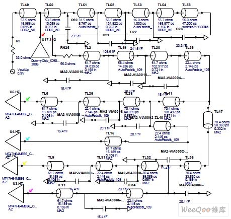

在实际设计中,首先利用龙芯2F 的IBIS 模型和仿真工具[4]预先确定关键信号的走线拓扑结构和匹配方式,由此来制定PCB 布线的约束。先提取PCB 布线前的仿真模型,通过观察对应的仿真结果波形,可确定获得较好信号质量的走线拓扑结构和匹配电路参数。完成PCB 布线后,再提取实际拓扑进行仿真,提取后的拓扑见图3 所示。此时模型已包括PCB 板的叠层和阻抗控制信息,并对实际过孔进行了建模。通过调整走线并观察仿真结果可获得最终最佳的走线。图4 给出了调整后的仿真结果,可以观察到在receiver 端获得了较好的信号质量,同时driver 端的过冲现象也在可接受的范围内。最后在实际板极调试中再测量实际信号波形,通过调整匹配元件进行微调来确保实际信号质量的可靠性。实践表明,基于这种方法和流程能减少信号完整性带来的设计风险,降低调试难度。本文稿中所有仿真IC modeling 参数为typical,driver 的激励信号为133MHz 周期信号。
