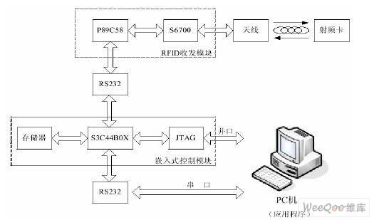

1.RIFD 读写器的硬件总体设计
图 1 读写器的硬件总体设计
RFID 系统主要由射频卡、读写器以及计算机系统组成。系统的工作原理如下:读写器通过天线发送出 13.56MHz 的射频信号,当射频卡进入读写器工作场时,天线产生感应电流,从而射频卡获得能量被激活并向读写器发送出自身编码等信息,读写器接收到来自射频卡的载波信号,对接收的信号进行解调和解码后发送至 PC 机进行处理,PC 机根据逻辑运算判断该射频卡的合法性,针对不同的设定做出相应的处理和控制,发出指令信号,射频卡的数据解调部分从接收到的射频脉冲中解调出数据并送到控制逻辑,控制逻辑接受指令完成存储、发送数据或其他操作。

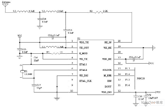

3.RFID 收发模块硬件电路设计
RFID 收发模块的主芯片是 TI 公司的射频芯片 S6700,该芯片的通信接口主要使用三条线:SCLOCK、DIN 和 DOUT。除了通信线外,还有一条 M_ERR 线,用来表征通信是否正常;应用电路如图2 所示:
图 2 RFID 收发模块硬件电路
S6700 的 SCLOCK、DIN、DOUT 分别由 P89C58 的 P1.3、P1.5 和 P1.6 进行控制,由于单片机 P89C52 应用比较广泛。R2 为调制深度选择电阻,当 R2 为 12 欧姆时,调制深度为 10%;当 R2 为 18 欧姆时,调制深度为 20%。SCLOCK 为双向时钟线,分别由单片机 P89C58 和 S6700芯片在不同的情况下进行控制:发送数据时由 P89C58 控制,接收数据时由 S6700 控制。在收发数据时,每个数据位在 SCLOCK 的上升沿被锁存,当 SCLOCK 为高时,数据位必须固定且保持不变,只有当 SCLOCK 为低时,传送的数据才能被改变;DIN 为数据输入线,S6700 芯片通过该线接收来自 P89C58 的命令和数据;DOUT 为数据输出线,S6700 芯片通过该线将回应数据发送给P89C58,同时该线还可用于监测S6700 芯片内部数据缓冲区的情况。M_ERR 线用来表征在同时读多张卡时数据的冲突情况。该线由于内部下拉,平时为低电平,一旦发生多卡冲突,此线会升为高电平。在每一次通信过程中,远端控制器必须通过发送命令来实现任务,典型命令格式为:起始位 S1、
8 位命令字、传输数据和结束位ES1。
