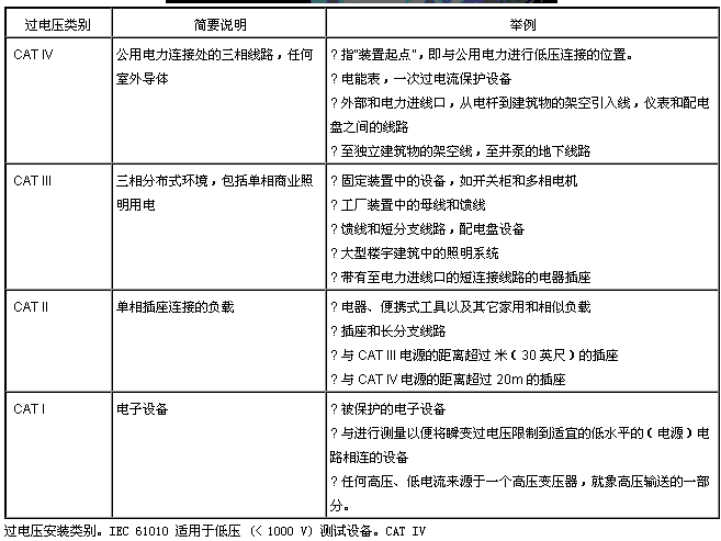

3. 针对所进行的工作使用错误的测试工具。使您的数字式万用表与进行的工作相匹配是十分重要的。确保您的测试工具拥有符合您所进行的每项工作的 CAT 等级,即使全天都在不停地开关数字式万用表。

9. 忽略您的导线。测试导线是数字式万用表安全性的一个重要组成部分。确保您的也导线符合您的工作的 CAT 安全等级。寻找具有双重绝缘、隐藏式输入连接器、手指护挡以及防滑表面的测试线。
