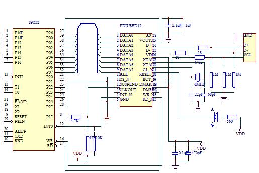

3.2 通信硬件电路设计
本文我们选用89C52单片机作为该系统的微控制器。PDIUSBD12和89C52的电路连接如图1所示:
图1 USB接口通信电路

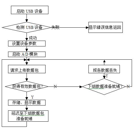

PC机应用程序是该插座数据采集系统的中心,采用VC++6.0编程。其功能主要有:开启或关闭USB设备、检测USB设备、设置USB数据传输管道(pipe)、设置A/D状态和数据采集端口、实时从USB接口采集数据、存储显示并分析数据。程序主框图如图2所示:

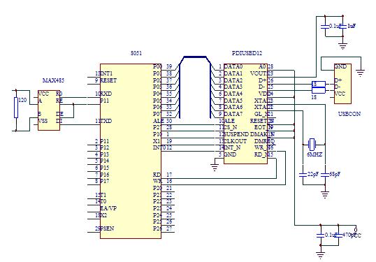

在采集现场,数据采集设备将采集的数据利用485总线进行传输。在主机端,利用转换卡接收来自485总线的数据并通过USB接口传送至PC进行分析处理。而主机向设备发送数据的过程正好相反,主机向USB口发送数据,通过485~USB转换卡转换为485协议向远端输送。转换卡的主要功能是完成信号电平转换和数据格式转换。RS-485和USB电平的转换主要依靠硬件,通过各自的接口芯片将信号转换为TTL电平。数据格式的转换则主要是软件方面的工作, MCU读到某一个接口的数据,然后按照另一个接口协议中对数据帧的要求进行打包。设计的核心是通过MCU协调两个接口的数据收发,由于相当部分的工作已经由各个接口电路完成,所以设计工作量大为减少。
4.2.2 转换卡硬件电路
硬件部分主要是MCU与485和USB的接口电路设计,如图3所示。MCU采用普通8051,USB接口芯片为PDIUSBD12,485接口芯片为MAX485。
