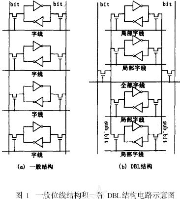

DBL结构就是通过将两个或者多个SRAM存储单元进行合并,以减少连接到位线上的晶体管数目,从而减小位线电容,达到降低存储器动态功耗的目的。 图1w给出了将4个SRAM单元连接在一起并通过传输管连接到位线上的电路示意图。 与一般布局的位线结构相比,图1w所示的DBL结构中连接到位线上的传输管数目减少了3 /4。

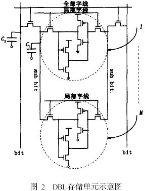

假设存储阵列的行数为N, DBL 结构中合并的存储单元数为M,一般布局结构(N 行) 中, 与位线相连的所有传输管漏极的总电容为C,并假定位线上其他的寄生电容是此漏极总电容的30% , 则图2中电容C1 和C2 可表示为
C1 = C (1.3M + 1) /N , C2 = (C /M ) + 0.3C。
