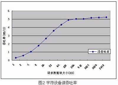

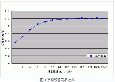

I/O软件的一个重要性能指标是设备的数据吞吐率。当应用程序访问闪存设备文件时,由于每次读/写请求的数据度不同,使得设备的瞬时吞吐率也不同。由于我们的I/O系统实现了闪存设备的两种管理方式:字符设备和块设备,因此下面我们首先针对字符设备方式测试它的读/写吞吐率(见图2 和图3)。
通过分析图2、图3的数据我们发现,当系统从闪存设备中读取或写入小块数据时,吞吐率会随着请求数据长度的增加而增大;但是当请求数据长度超过某一临界值时,读/写吞吐率近似都稳定在一个固定值上。

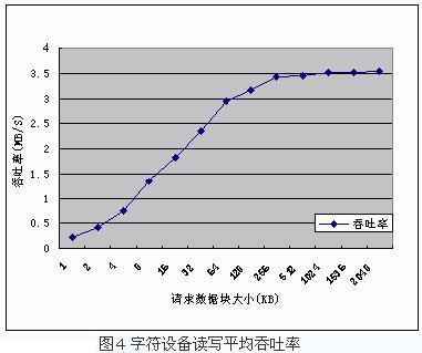

为了进一步验证上述规律,我们又按照33%的写请求和67%的读请求比例,对各种请求数据长度进行了10次读/写混合操作测试,其结果如图4所示。由此可看出,在请求数据长度大于512KB之后,读写混合的数据吞吐率稳定在3.59MB/S上,这一结果与图2和图3所示结果完全一致。并且该吞吐率变化规律符合常见嵌入式应用中闪存的读、写特性,其指标也基本上能够达到应用需求。
