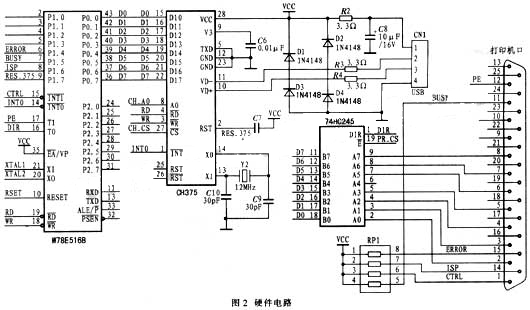

3 硬件电路设计
图2所示为单片机通过CH375控制USB打印机的硬件电路。CH375通过被动并行接口电路挂接到8位单片机的系统总线上,CH375的TXD引脚接地,使CH375工作于并口方式。CH375的8位双向数据总线D7-DO直接与单片机的PO数据口相连,RD和WR分别连接到单片机的读选通输出引脚和写选通输出引脚。片选信号CS连接到单片机的P2.6引脚,该引脚为低电平时选通CH375。INT可以连接到单片机的中断输入INTO引脚,中断请求是低电平有效。地址输入线AO连接至单片机的P2.5引脚,当AO引脚为高电平时选择命令端口,可以写入命令,当AO引脚为低电平时选择数据断口,可以读写数据。
采用74HC245型三态双向总线驱动器作为打印机口向单片机传送并口数据的接口,其片选信号与单片机的P2.7相连,方向控制位DIR与单片机的P3.4相连,当DIR为高电平时,数据从A端口向B端口传送,此时单片机可以通过读取74HC245数据端口得到并口的数据,打印机状态信号BUSY连接至单片机的P1.5引脚,并口数据采集控制信号CTRL直接连至单片机的INT1中断引脚,当INT1产生中断时,单片机从并口读取数据,然后再发送至打印机进行打印。

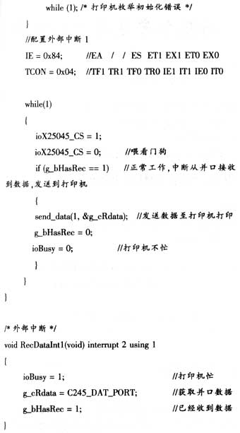

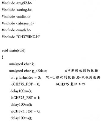

软件流程如图3所示。该软件用C语言编程,通信过程主要包括初始化和并口数据的采集。
并口数据的采集是通过中断方式进行的。采集数据的控制信号CTRL连接至单片机的中断INT1引脚,通过不断检测INT1的状态进行并口数据的采集。当打印机不忙(BUSY=0)时,如果产生INT1中断,则从74HC245的数据断口读出并口数据,同时将打印机忙标志BUSY置1(表示打印机忙),当数据已经发送至打印机打印时,则将打印机忙标志BUSY置0。然后重复上述步骤进行并口数据的采集及打印。

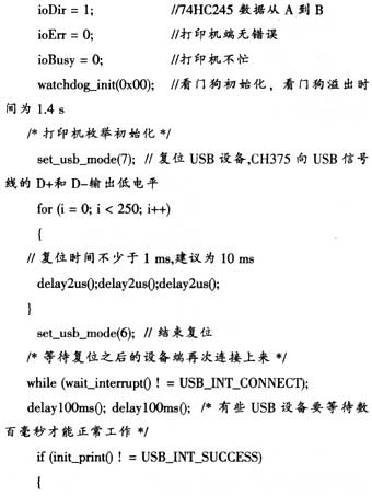

初始化过程分为单片机初始化和打印机的枚举初始化。单片机的初始化过程是直接向相应的I/0口写初始化值及设置看门狗,可调用函数watchdog_init()设置看门狗。

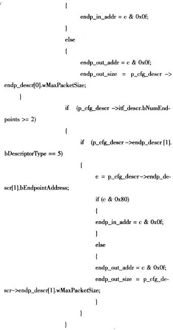

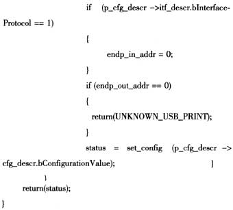

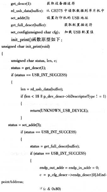

打印机的枚举初始化过程是很重要的,要打印采集到的并口数据首先必须成功地枚举初始化打印机。初始化USB打印机函数init_print()主要使用以下几个主要函数:
4.2 主程序源代码
主程序代码如下:
