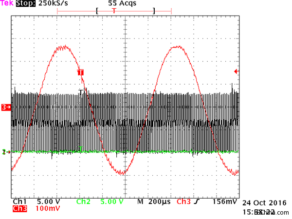

直列式电流感应方法看似是最合理的,因为这是最终要测量的电流。但这种方法存在一个问题。驱动MOSFET或IGBT的PWM信号对电流感应放大器造成严重破坏。感测电阻处的共模信号从电源电压被驱动到接地,具有非常快速的瞬态开关特性,而电流感应放大器试图测量感测电阻本身的小差分信号。图2是由PWM逆变器产生的正弦相电流(红色波形)的示波器截图。这种情况下,PWM频率为100兆赫(MHz),由LMG5200 GaN半桥功率级提供(更多详细信息,请参见底部的TI设计)。需要注意的是,快速开关信号是直列式电流感应放大器测量相电流时所接收的信号。这就像在有飓风的情况下,当杯子在海上漂浮,而试图测量杯中液体一样。难怪大多数设计师会考虑使用低侧感应!下面我们将介绍另外一种方法。
图2:在快速共模瞬变期间测量相电流

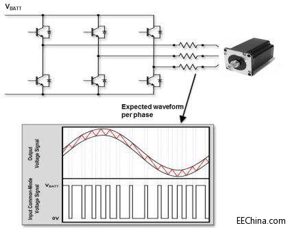

图3所示为在没有噪声引入的情况下,每个相的输出电压信号。红色波形是信号,表示功率晶体管尽可能接近正弦波形地复制到电动机,该晶体管以电子方式换向。电流感应放大器将经历从电源轨(例如,VBATT = 48V)到接地的输入共模电压信号。
图3:使用增强型PWM抑制的预期电压波形
